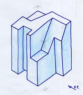

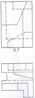

Me piden la vista izquierda y la perspectiva isométrica
Espero me puedan ayudar. Gracias :wink:

Te aporto una perspectiva convencional a mano (no exactamente isométrica) simplemente para que te hagas una idea de la pieza. A la vista de ella, te resultará muy fácil representarla exactamente en Isométrica y deducir el perfil izquierdo.
