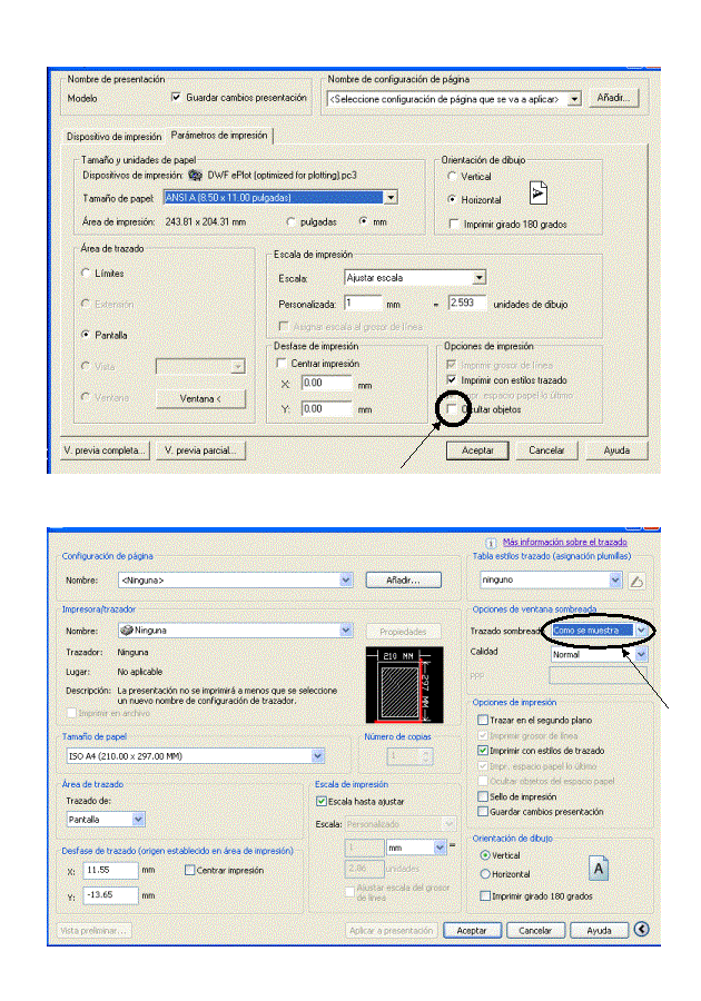

Quetal,,, mmi Problema es el Siguiente, al Configurar el Estilo de Acotado, eligo que la Flecha sea llena, y al momento de Acotar me acota con la Flecha sin relleno.
cuando quiero hacer un Donut, eligo que el diametro interno sea Igual a Cero para asi generar un punto lleno, bueno al momento de aplicar el comando, no se aprecia el Donut relleno, si no mas bien con lineas.
Alguien sabe si esto es producto de algun comando, ya que me sucede solo con un Dibujo que me llego desde otra Oficina de Ingenieria.

Comprueba si en el cuadro de diálogo de la impresora tienes seleccionado "ocultar objetos" o "trazado de sombreado oculto". Si fuese así, desactivalo y ya verás como aparecerán los rellenos al imprimir o al previsualizar.

Tengo el Autocad en Ingles,,,, sabes a que opciones en Ingles te refieres , te lo agradeceria

No sé como se dirá esta opción en inglés, pero para sacarte de dudas te lo indico en el cuadro de salida al trazador.
El primer cuadro corresponde a la versión 2002 y el segundo a la 2006.

Disculpa la demora de mi respuesta..
te agradesco tu ayuda me fue de gran utilidad...
se resolvio mi problema
