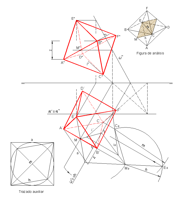

Hola a todos. Busco a alguien que pueda ayudarme a resolver éste ejercicio:
Los puntos A(-40,55,28) y B(0,78,50) son dos vértices contiguos de un octaedro regular. Otro vértice C, contiguo de A y B (formando una cara del octaedro), está situado en un plano P paralelo al primer bisector cuya traza horizontal (vista) dista 37 mm de la línea de tierra. Se sabe que tanto el vértice C como el centro del octaedro tienen menos alejamiento que el vértice . Se pide la representación del octaedro diferenciando partes vistas y partes ocultas.

El diédrico no es lo mío, pero yo veo lo siguiente:
El punto medio de AB es M(-20, 66.5, 39).
C ha de estar en la intersección de P con el plano perpendicular a AB que pasa por M (este plano es la mediatriz de AB en el espacio)
Por ser paralelo al primer bisector, la traza vertical de P coincide con su traza horizontal
La distancia de M a C en verdadera magnitud será la altura de un triángulo equilátero de lado AB (en verdadera magnitud)
El centro del octaedro, O, también estará en el plano mediatriz de AB, y su distancia a M es la mitad de AB
Abatiendo el plano AOB y dibujando un cuadrado de lado AB obtenemos otros dos vértices del octaedro
El vétrice que falta estará en la recta OC a la misma distancia de O que el vértice C.
Bueno, yo aportaré el dibujo resuelto.
El método es prácticamente el mismo que el descrito por Apolonio, con la única diferencia de haber utilizado una diagonal m y una altura de cara h (véase figura de análisis).

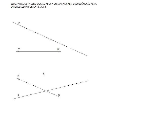

tengo un ejercicio para preguntar... pero... como subo la imagen?[/list]
chefo
Mensajes: 18
Registrado: Mié May 02, 2007 10:44 pm
Mensaje por chefo »
Esta es la imagen
La proyección vertical C´ la deduces por desabatimiento (esto lo puedes ver aquí http://www.dibujotecnico.com/fotocopiad ... DD/032.php).
En un trazado auxiliar de la sección principal del octaedro deduces la distancia entre dos caras opuestas.
Trazas una recta perpendicular al triángulo por su baricentro y te llevas sobre ella la distancia obtenida anteriormente.
El extremo superior de dicho segmento será el centro de la cara opuesta, cuya proyección es igual a la cara inferior pero girada 180º.
Finalmente te queda unir dichos triángulos con las correspondientes aristas y definir partes vistas y ocultas.
La intersección de una recta con cualquier tipo de superficie de caras planas (poliedros, prismas y pirámides) se resuelve fácilmente conteniendo la recta en un plano proyectante. Los puntos comunes de ésta con el polígono sección son los de la intersección solicitada.
chefo
Mensajes: 18
Mensaje por chefo »
muchisimas gracias! hace meses que no veo dibujo tecnico y ponerme asi de repente me ha chocado un poquito
