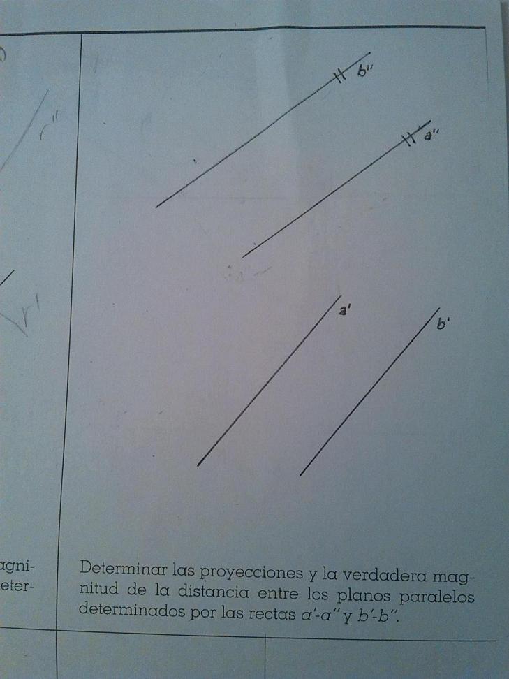

Estoy oxidado y necesito ayuda con este problema. Agradecería mucho una ayuda con este problema . Adjunto foto.
Distancia entre dos rectas paralelas en Diédrico directo.
Problema Diédrico Directo. Help!!
- diedrico1.jpg (75.65 KiB) Visto 41630 veces

Ese enunciado no es correcto porque dos rectas paralelas solo pueden definir un solo plano, que es precisamente el que las contiene.
Por otro lado, también existirían infinitos pares de planos paralelos que contengan a dichas rectas.
Supongo que el enunciado ha querido pedir simplemente la distancia entre dos rectas paralelas. En este supuesto, tienes varios métodos posibles de resolución, pero yo te recomendaría el abatimiento directo del plano que forman las rectas, pues en él verás la distancia en pocos pasos.
