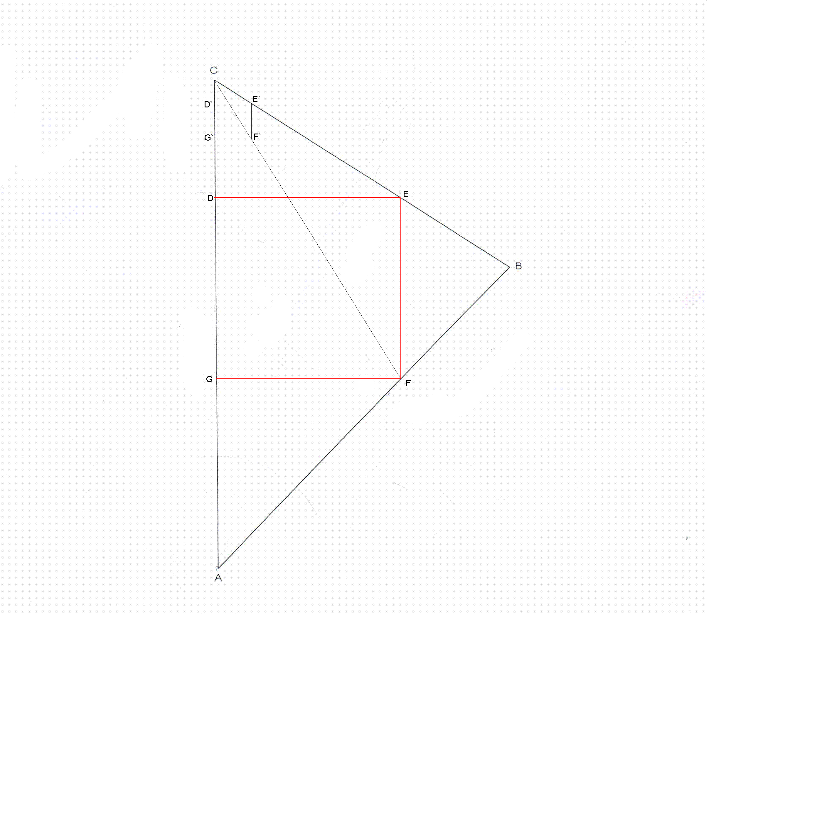

hola, tengo que hacer el siguiente ejercicio
construir gráficamente, en el interior del triangulo ABC, un cuadrado que tenga un lado en la recta AC, un vértice en la recta AB y otro vértice en la recta BC
el triangulo es este
gracias de antemano

Hola Huntersk8:
Dibujas un cuadrado cualquiera D`E`F`G`. Aplicas una homotecia de centro A al punto F`y obtienes el punto F. A partir de ahí dibujas el resto del cuadrado.

:DDDDDDD
muchas gracias!!
jajaja no habia visto eso :P
