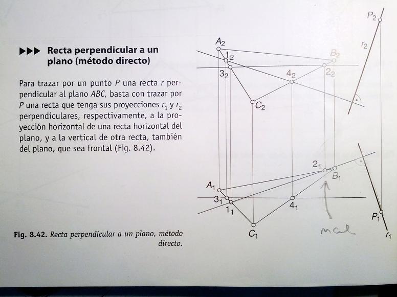

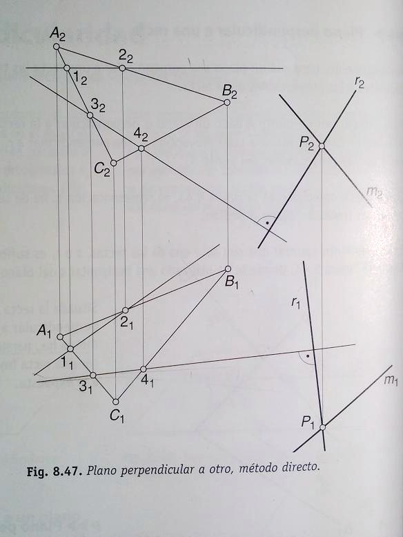

Hola. No paro de ver errores en libros de texto de prestigiosas editoriales. A mí, que soy novato, me produce dolor de cabeza cuando intento entender.
Mando dos fotos de un libro de 1º bachiller de dibujo técnico Mc.Graw Hill que se esta utilizando en clases.
No se respeta el paralelaje o la perpendicularidad en los dibujos, conexiones equivocadas, etc.
No son los únicos errores que he visto en éste libro, hay más.
Creo no estar equivocado pero juzgar vosotros mismos.

- conexión equivocada
- IMG_20120312_134731 (2).jpg (62.6 KiB) Visto 12128 veces
- 2 errores de bulto
- IMG_20120312_133949 (2).jpg (61.75 KiB) Visto 12128 veces
Re: Errores en libros de texto
Tienes razón, observo errores muy burdos de correspondencia que generan confusión.
¡Hombre! ningún libro está exento de erratas porque nadie es perfecto, pero ese tipo de errores no se han detectado en los dos años largos que lleva publicado.
