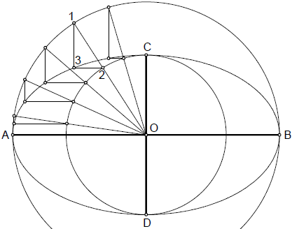

De nuevo planteo otro problema, lo he estado consultando en zonabarbieri que está solucionado pero no logro entenderlo.
Hallar el eje mayor y los focos de la elipse, dado uno de sus puntos P y el eje menor CD.

En la página
http://www.dibujotecnico.com/saladeestu ... ipse01.php
Baja hasta TRAZADO DE LA ELIPSE A PARTIR DE CIRCUNFERENCIAS AFINES, y tendrás la construcción que te adjunto.
Si observas la construcción, su pongamos que el punto que te dan es el 3, y el eje CD.
Dado que te dan el eje menor, trazamos la circunferencia de diametro dicho eje, y trazamos por el punto 3 una recta horizontal, esta determinará el punto 2 sobre la circunferencia anterior.
Si unes el centro O con 2, y prolongas, y trazmos una vertical por el punto 3, determinaremos el punto 1, siendo la distancia O-1, el semieje mayor.
El resto creo que lo puedes obtener yu misma.
