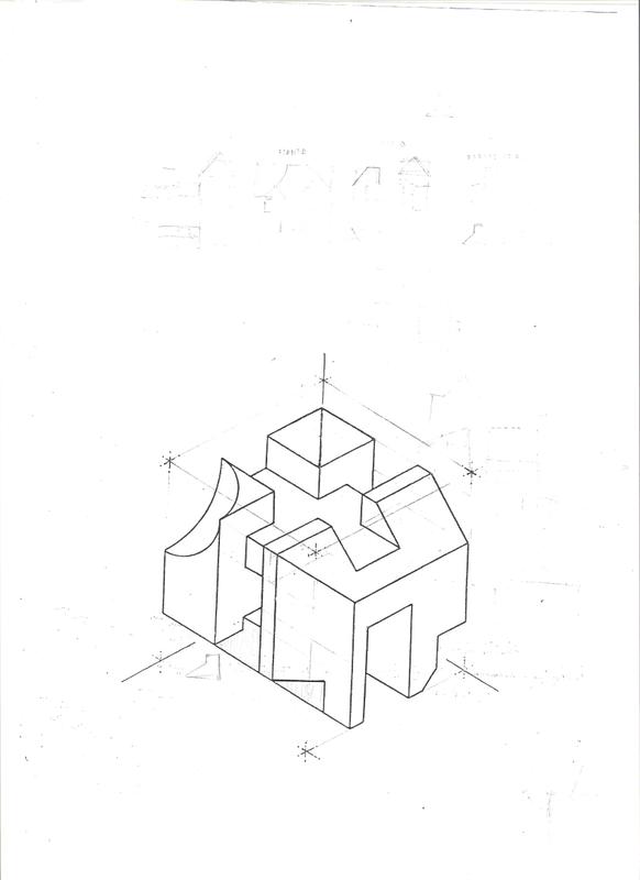

Hola técnicos, aquí una bachiller desesperada. Me dieron esta pieza para sacar sus 6 vistas y conseguirlo supone 0.5 puntos más en la nota final. He pedido ayuda a antiguos profesores míos y nada, ninguno la ve. Yo no la veo entera y tengo dudas en algunas zonas. Si alguien me quiere hacer un favor y entretenerse sacando las vistas se lo agradecería muchísimo. Aquí os la dejo:

La parte superior de la pieza está muy clara, pero observo una línea que sobra en el entrante de la parte inferior izquierda. También podría sobrar o faltar alguna línea en la parte inferior cerca de la esquina central, puesto que el plano inclinado debería producir alguna discontinuidad cerca de dicha esquina.
Deberías asegurarte de la veracidad de los datos, antes de pasar a suposiciones varias.

vicente escribió:La parte superior de la pieza está muy clara, pero observo una línea que sobra en el entrante de la parte inferior izquierda. También podría sobrar o faltar alguna línea en la parte inferior cerca de la esquina central, puesto que el plano inclinado debería producir alguna discontinuidad cerca de dicha esquina.
Muchas gracias, Vicente. ¿Te importaría hacerme un boceto de cómo sería la parte superior de la pieza? Porque es lo único que yo no veo claramente. Lo de las líneas ya me lo han dicho antiguos profesores, que faltan referencias y tienen razón, pero dentro de lo malo las partes inferiores las tengo más claras que la superior.

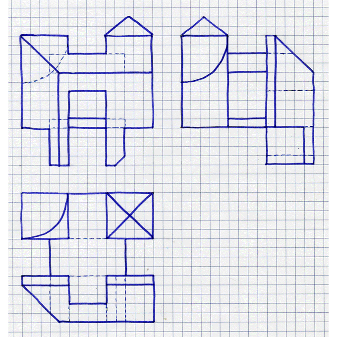

Aquí tienes un croquis de la pieza tras haber hecho una posible interpretación de la parte inferior. Más tarde te enviaré la perspectiva corregida (una de las posibilidades de corrección).

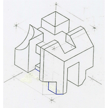

Esta sería la perspectiva corregida (la opción que elegí). Por cierto, el alzado y perfil son algo menos altos porque en la perspectiva se ve que la altura de la pieza no llega a la del cubo. Esto seguro que ya lo sabrás ajustar tu quitándoselo del cuerpo intermedio.
