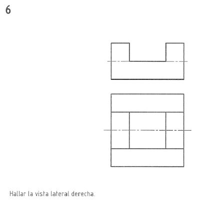

¡Saludos a todos! Me llamo Rafa y estudio Segundo de Bachillerato en los Maristas de Huelva. Nuestro profesor nos mandó actividades de axonométrico y vistas y una de ellas se nos ha atragantado -¡Y de qué manera-. A priori me pareció sencilla cuando quise representarla (en lugar de hacer la vista, ya sé lo que me piden), pero aunque le he dado muchas vueltas siempre, o necesito una línea que no me da, o me sobra una línea que no existe en las vistas. Bueno, lanzo la pregunta por si alguien me puede ayudar.

Creo que hay algún error en las vistas. Según mi interpretación, en el alzado debería haber una línea continua coincidente con el eje y que recorra la pieza completa de izquierda a derecha, y también en el alzado sendas líneas discontinuas verticales que bajan desde el hueco.

vicente escribió:Creo que hay algún error en las vistas. Según mi interpretación, en el alzado debería haber una línea continua coincidente con el eje y que recorra la pieza completa de izquierda a derecha, y también en el alzado sendas líneas discontinuas verticales que bajan desde el hueco.
¡Ahí estamos! Yo también creo eso.
