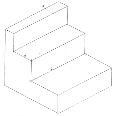

Por favor podrían ayudarme a hacer el ejercicio adjunto?
Tengo que encontrar el plano que contiene a los 3 puntos y luego hallar la sección que produce ese plano en la figura.
Ayuda con axonométrico

En este tipo de problemas lo mejor es identificar las trazas del plano definido por los tres puntos dados. En este caso las he localizado con ayuda de las rectas r y s. Las trazas son t´, t´´ y t´´´.
Luego, la intersección del plano con cada cara de la figura será paralela a la traza correspondiente. Por ejemplo, los tramos de la intersección que sean horizontales deberán ser paralelos a la traza horizontal t´.

Muchas Gracias. La interrogante "pequeña" que puse, es porque repite el nombre, debería ser t2 según el enunciado. La otra interrogante (intersección LT con auxiliar ) es porque no aparece el nombre que debería de ser t1.
Y por último, efecitvamente, la proyección m1 debería de ser paralela a HBeta.
