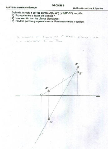

Hola, necesito solucionar este ejercicio para mañana, no se si lo llevo bien porque el diedrico acabamos de empezarlo y la verdad, las explicaciones son escasas. Espero que podais ayudarme. Muchas gracias.

1º la proyeccion r" contínúa por la izquierda ; así que prolonga ligeramente la línea. por lo demás has trazado correctamente r`y r"
2ºtrazas de la recta ok
3º puntos de int. con bisectores: con el primer bisector el punto donde se cortan las proyecciones r`y r" (se ve en tu dibujo)
Para encontrar el punto de int con 2º bisector tienes que encontrar un punto que tb tenga misma cota que alejamiento, para ello dibuja , por ej. la proyección simétrica de r`respecto de la ínea de tierra. por donde corte a r" traza una perpendicular qye será la línea de ref del punto que buscas
4º a la izq de la traza atraviesa el cuarto diedro; entre trazas el primero y a la derecha de la traza vertical el segundo
