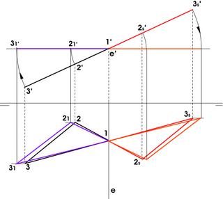

Soy nuevo, y quisiera preguntarles sobre esta actividad:
Dado el triángulo 123, por sus proyecciones, se pide:
a) Obtener las proyecciones del triángulo simétrico respecto al punto 1 del tríángulo que se da.
b) Mediante un giro de eje (e-e'), dibujar la verdadera magnitud del triángulo 123 y su simétrico.

El triángulo simétrico del dado es bastante directo de obtener porque tendrá una proyección vertical simétrica de la vertical dada, respecto de la proyección a´. Análogamente, la proyección horizontal será simétrica de la dada, respecto de la proyección e.
Con el eje e-e´ puedes situar horizontal ambos triángulos a la vez. La mecánica la puedes ver aquí:

Hola amigos:
David ahí llevas el problema resuelto. He tomado, como dices, el vértice 1 como centro de simetría.
El triángulo simétrico del 1,2,3-1',2',3' dado es 1,2s,3s-1',2s',3s' que va de rojo.
Después, como ambos triángulos están en un plano de canto, he utilizado el eje de punta e-e' que pasa por 1-1', para girarlos y colocarlos horizontales, así se verán sus proyecciones horizontales en verdadera dimensión, triángulos violeta y naranja.
Saludos y ¡ánimo!
