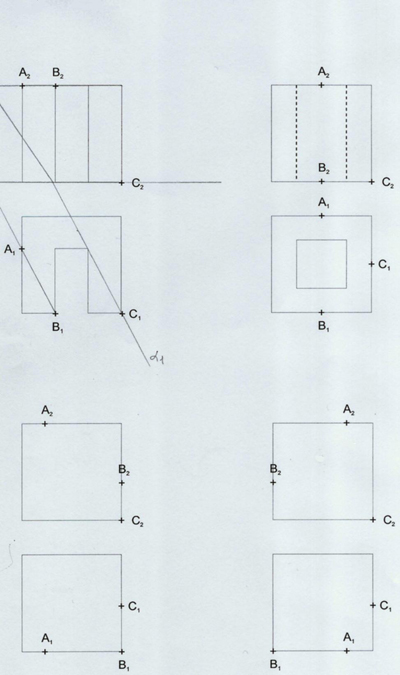

Pues he estado buscando y he encontrado secciones en axonometrico y tal pero ningun ejemplo en diedrico,la verdad tengo el examen el lunes y una pieza va a caer,aqui os dejo algunos ejemplos,si pudierais hacer el primero me basta y la explicación o algunos pasos que haya ya tengo hayado el plano en ese,pero lo que me lia es al determinar la sección,esque me lio bastante con este tipo de ejercicios.Gracias de antemano y gracias por esta web!!

El problema es el mismo aunque sea en diédrico, piensa que necesitas interpretar la pieza para ver la evolución de las líneas de corte.
Te aconsejo que hagas una pequeña perspectiva a mano alzada para analizar los paralelismos que se establecen entre líneas de la sección que pertenecen a planos paralelos.
Te incluyo el dibujo que deberías hacer para que lo entiendas mejor:
Con esa perspectiva por delante verás claramente las siguientes cosas:
El punto 1 estaría en la alineación B-C por ser del mismo plano.
El punto 2 y el 4 estarán en una paralela a A-B desde C, por pertenecer a caras paralelas.
El punto 3 estará en una paralela a B-C por 2
...y así sucesivamente.
Puede que en alguna de las piezas dadas necesites ayudarte de una proyección de perfil, eso lo verás claro.
