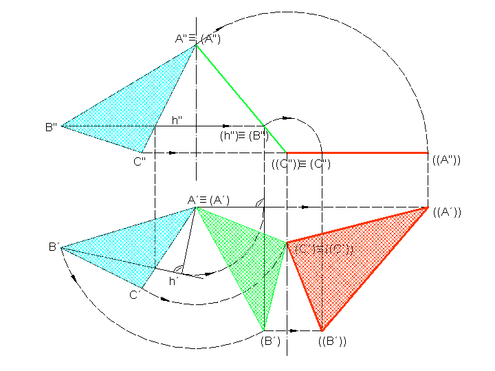

En sistema diédrico se ve un triángulo situado en el primer diedro, es decir: su proyección vertical con sus vértices: A", B" Y C" y su proyección horizontal con sus vértices: A', B', C'.
El problema pide que mediante giros determine los lados del triángulo.

Esa pregunta se podría interpretar de dos modos diferentes:
a) Que se determine la longitud de cada uno de los lados por separado.
b) Que se determine la verdadera magnitud del triángulo.
Me inclino más bien por la segunda posibilidad porque para algo dan un triángulo y no tres segmentos sueltos.
Para este supuesto, el método sería el siguiente:
1º) Tomas una horizontal del triángulo y giras todo el triángulo mediante eje de giro vertical hasta que dicha horizontal quede de punta al Vertical. En ese momento tendrás al triángulo en posición de proyectante vertical.
2º) Ahora tomas un eje de giro perpendicular al Vertical y giras el triángulo hasta que quede horizontal. Aquí tendríamos ya la verdadera magnitud del triángulo y, por tanto, de sus tres lados.

Bueno, me he entretenido en realizar el giro del triángulo, pensando también en los amantes del Diédrico Directo.
El triángulo de partida es el celeste. En el primer giro conseguimos la posición de proyectante vertical (verde) y en el segundo giro conseguimos la posición de horizontal (rojo) y por tanto en verdadera magnitud.

Muchas gracias Vicente!
Muchísimas gracias por tu respuesta!
No dice nada sobre si quiere la verdadera magnitud total del triángulo, sólo pide los tres lados, pero tienes razón en que para algo da el triángulo entero.
Te lo agradezco un montón!
