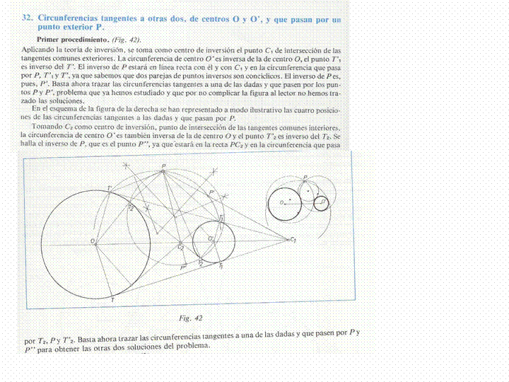

En esta página también podemos ayudarte a resolverlo.
Mira el archivo adjunto.
