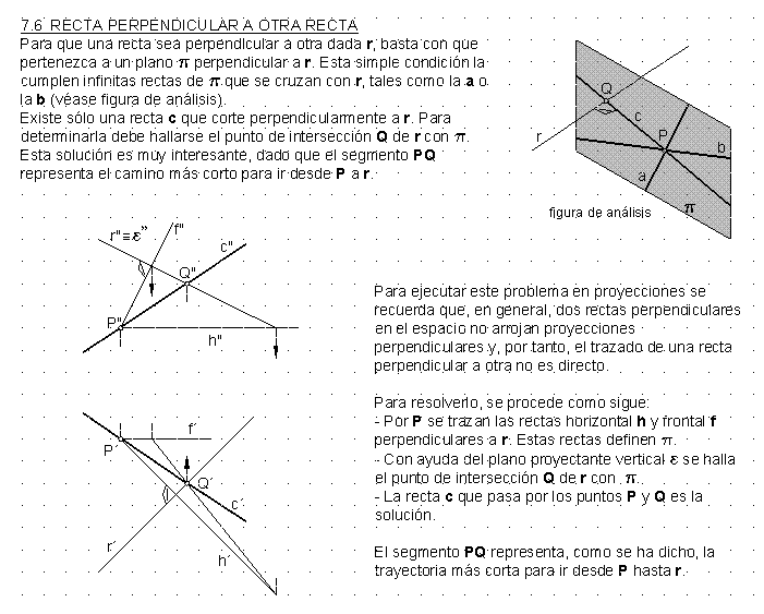

Ola! Los apuntes que me has pasado los entiendo pero aun me queda una duda: si por ejemplo tengo dos rectas oblicuas que son perpendiculares, en las proyecciones se ve a simple vista o tendre que utilizar algun metodo ( abatimientos, ect...) para poder ver si lo son o no? Aqui es donde me gustaria ver la alicacion que puede tener el teorema de las tres perpendiculares, pues aunque logro ver la perpendicularidad en rectas frontales y horozontales me cuesta hacer lo mismo con otros tipos de rectas. Lo q me gustaria ver es una aplicacion practica de dicho teorema porque sigo sin entenderlo. Muchas gracias i perdonar las molestias, espero vuestra ayuda.
La conclusión más clara que debes sacar del teorema de las 3 perpendiculares es que si dos rectas son perpendiculares y ninguna de las dos es paralela a un plano de proyección, LA PERPENDICULARIDAD
SE VE DIRECTAMENTE EN PROYECCIÓN.
Si tu quieres trazar desde un punto P una recta c perpendicular a otra r debes seguir un procedimiento en el que se utiliza un plano perpendicular a la recta.
Este procedimiento te lo muestro a continuación y está ejecutado de forma directa, por ello no te asustes por la ausencia de LT o de las trazas del plano. Si me insistes te lo resuelvo también por el método tradicional, pero que quede claro que éste es más corto.
- Perpend-r-r.gif (15.89 KiB) Visto 12519 veces
