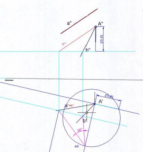

Hola, estoy de nuevo preparando con ganas la selectividad y me han pasado nuevos problemas de diédrico de otras convocatorias, pero sigo muy floja con él, a ver si podeis ayudarme con estos. Mil gracias..

Que los entendidos me corrijan porque estoy dudando.
Creo que para ver la verdadera magnitud del angulo hay que hacerse una recta paralela a a'' (c) que pase por el punto A. Bueno pues al tener dos rectas que se cortan forman un plano. Abatimos ese plano y veremos el angulo en verdadera magnitud.
Si necesitas algun dibujo pidemelo y te lo hago, Gracias!

Gracias Trenado...no me lo podrias explicar graficamente aunque sea a mano alzada??? La verdad es que estoy dudando en lo que me dices..., Homología se empeña en enseñarme a pescar antes de darme el pez...pero yo lo veo mucho mas claro como lo sueles explicar tu o Vicente..o quizas sea que no encuentro el enlace a donde el me ha remitido...

Bueno aquí tienes el dibujo que corresponde a la explicación de Trenado:

A ver si se ve aqui claramente. Aviso he abatido sobre la recta horizontal, no sobre la traza

Muchas gracias a ambos, estaba ahora mismo con este problema y veo que iba por buen camino según las indicaciones de Trenado...voy a verlo detenidamente sobre el papel a ver si tengo alguna duda. Gracias de nuevo.

Una pregunta...de las rectas abatidas, una es la b y la otra sería a o la c ?....Lo pregunto porque Vicente ha puesto Ao pero yo pienso que es la paralela que hemos trazado para que corte al punto , es decir la recta c, aunque claro una de sus trazas la c' coincide con a'...en fin ..que cual sería en reslidad la recta abatida.
Helena
Perdona por el lapsus, efectivamente la recta abatida es c en vez de a.
Creo que no nos equivocamos, veamos:
Para medir el ángulo de dos rectas que se cruzan se utiliza una de ellas y una paralela a la otra que se corte con la primera, con lo que tendremos un plano definido por dos rectas que se cortan.
Yo tracé una recta c paralela a la a por el punto A de b y lo que he abatido ha sido el plano formado por las rectas c y b.
Trenado utilizó el método directo tomando una horizontal como charnela en vez de la traza del plano, pero hizo básicamente lo mismo.
Si no estás de acuerdo, lo vemos.

Estoy de acuerdo con vicente, hemos tomado una recta auxiliar c paralela a la a para formar dicho plano y simplemente hemos abatido, lo puse en el primer mensaje.
