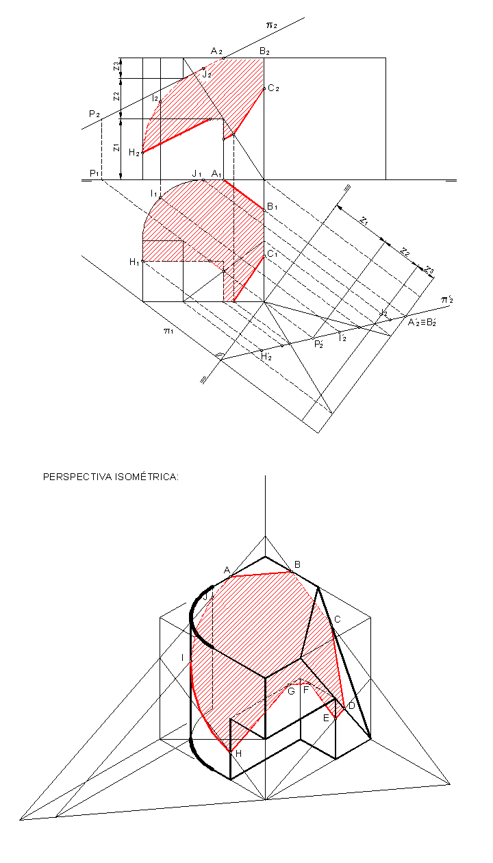

Piensa que el esfuerzo lo tienes que hacer tú; de poco te valdrá que te demos el ejercicio resuelto.
Te voy a explicar con detalle el método que yo seguiría para este caso concreto:
1) Realiza el cambio de plano vertical para que el plano dado quede proyectante vertical. Este mismo cambio de plano se lo aplicas a la figura.
Toma, al menos, una generatriz intermedia en la parte cilíndrica para definir la curva que te saldrá por esa zona.
Este C. de P. es sencillo porque solo necesitas transferir tres cotas (la del escalón inferior derecho no la necesitas porque se ve claramente en la perspectiva que no le afecta el corte).
2) En esta nueva proyección vertical verás directamente como corta el plano a las diferentes aristas de la figura, incluida la generatriz del cilindro.
3) Te llevas los puntos de corte hacia las proyecciones origen y solo falta definir correctamente las líneas vistas y ocultas en cada vista.
De todos modos, siempre es conveniente hacer un pequeño tanteo sobre la perspectiva para tener una idea de la evolución de la intersección.
Y no lo olvides, las líneas de intersección que pertenezcan a caras paralelas son igualmente paralelas.
Con esto ya tienes para entretenerte suponiendo que sepas ejecutar el C. de P. que te he dicho. Si tienes alguna dificultad en esto, lo dices tranquilamente y te lo explico de inmediato.
asiergago90
- Mensajes: 6
- Registrado: Lun Abr 02, 2007 7:52 pm
Para poner el plano en posición de proyectante vertical debes tomar una nueva L.T. que sea perpendicular a la traza horizontal (no importa por donde). Luego toma un punto arbitrario de la traza vertical y transfieres su cota respecto de la nueva L.T. Esto es lo que he realizado con ayuda del punto P.
Después, he transferido las demás cotas para obtener la pieza en la nueva proyección vertical. En esta proyección se ven las líneas de la pieza que son cortadas por el plano.
Los puntos de intersección se llevan sobre la proyección horizontal y, desde ésta, a la proyección vertical. Las cotas de estos puntos son las que tienes respecto de la LT nueva.
No te he completado totalmente las proyecciones diédricas para que las termines tú.
No obstante, te añado la intersección realizada en perspectiva Isométrica para que te ayude en la tarea.
Perdona si no utilizo tu nomenclatura, pero es que no la veo clara en tu dibujo.
