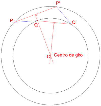

Tenemos un segmento PQ y otro segmento igual P'Q' transformado del orimero en un giro. Hallar el centro de giro de la transformacion.
PQ= 3'5 cm
si me pueden ayudar se lo agradecere, es urgente please

Hola.
Es muy sencillo, como puedes ver en la imagen, solo tienes que hallar las mediatrices de los segmentos P-P' y Q-Q', y en su intersección encontrarás el centro de giro buscado.
