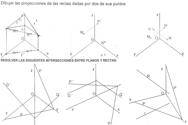

Wenas de nuevo..stoy dando el sistema axonometrico y tengo varias dudas(no fui a clase esos dias x enfermedad
) la primera es sobre las proyecciones de la recta,tengo el primero echo(m lo izo el profe),pero en el segundo y tercero m kedo en blanco.Igual me pasa con la interseccion de planos..si me dierais una explicacion breve os lo agradeceria..ay adjunto las actividades.Un saludo y 1000 gracias

te pongo en azul los datos y en rojo las soluciones.
A partir de dos proyecciones de un punto se pueden sacar las demás mediante paralelas a los ejes del sistema y finalmente solo tendrás que unirlos de dos en dos.
Para determinar la intersección de dos planos solo tienes que buscar los puntos de intersección de las trazas correspondientes, esto es, la P´con la Q´, la P" con la Q", etc.
Para localizar el punto de intersección de una recta con un plano se utiliza un plano proyectante que contenga a la recta dada y donde corte la recta de intersección de ambos planos a la recta dada, está el punto de intersección buscado.
