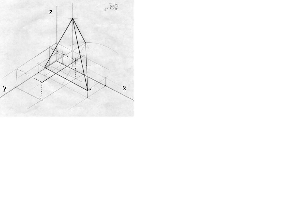

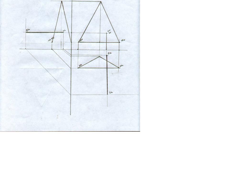

De acuerdo a la explicacion del profesor, yo lo monte de la siguiente forma como lo puedes ver en los archivos adjuntos, por favor ayudenme si lo estoy planteando mal GRACIAS
- y la proyeccion ortogonal la monte de esta forma
- ABATIMIENTODEL TETRAEDRO Y LA LINEA DE INTERSECCION.jpg (40.39 KiB) Visto 18111 veces
- Mira yo proyecte el tetraedro de esta forma
- proyeccion tetraedro en los planos x,y, z.jpg (26.83 KiB) Visto 18107 veces

No sé cuáles son las explicaciones del profesor, pero yo doy por hecho que el tetraedro del que hablamos es regular, por lo tanto sus caras son triángulos equiláteros y el triángulo que tú dibujas como cara inferior y horizontal en la representación diédrica, no es equilátero.
Cuando dibujas la isometría, colocas el tetraedro entre dos cuadrantes y te recuerdo que en el enunciado dices exactamente "forma parte de un tetraedro que se encuentra suspendido en el espacio del primer cuadrante ", por lo tanto, el tercer vértice de esa cara que es paralela al plano horizontal y que yo llamo "C" no está hacia arriba, sino hacia abajo como te he dibujado.
Luego, lo que observo es que la altura del tetraedro la has sacado de...¿de dónde has sacado esa altura?. La altura se saca como te he dibujado. Hay que hacerse al lado una sección principal de ese tetraedro, que es lo que he hecho y se abate esa sección para ver la altura.

ok alli esta el problema que tengo no se como dibujar ese tetraedro en la representación diédrica, de acuerdo a los datos que tengo yo solo tome la abertura del compas del lado de los datos para colocar la base y la altura la tome buscando un punto medio de ese triangulo base y luego la altura con la abertura del compas del segmento AB. Por favor si pueden ayudarme mandandome la representacion grafica se los agradezco mucho
