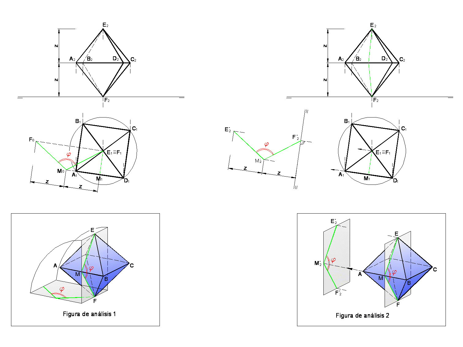

Hola pedazo,
El octaedro lo tienes fácil de representar estando la diagonal vertical porque sus tres diagonales son iguales y dos de ellas las verás en verdadera magnitud sobre la planta formando las diagonales de un cuadrado.
El ángulo entre dos caras contiguas se encuentra sobre cualquiera de los planos que produce la sección principal. Este ángulo podemos abatirlo o bien proyectarlo en la dirección en que la arista AB quedaría de punta.
Te he representado ambos caminos en dibujos diferentes con sus correspondientes figuras de análisis para más fácil interpretación.

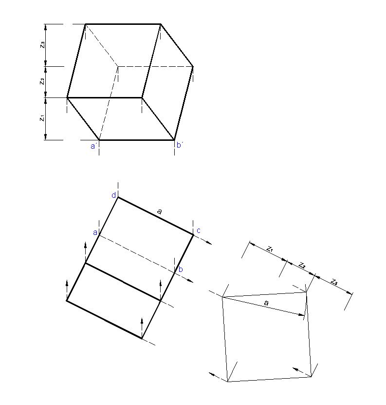

Tienes que intentar forzarte un poco. Te voy a dar unas pistas para que lo intentes tu solo:
1º) Realiza un cambio de plano vertical en la dirección de la arista AB para que quede de punta.
2º) En esta nueva proyección la cara ABCD se verá como un segmento por estar de canto y construyes sobre él un cuadrado que representará al cubo en dicha proyección auxiliar.
3º) Deshaces el cambio de plano y obtendrás las proyecciones en origen.
Si tienes problema en algún paso, lo dices y te lo explico.

Re: Ayudadme con estos ejercicios porfavor.. (Diédrica)
Pues los cambios de plano sin LT son precisamente más sencillos por no tener que arrastrarla y utilizar coordenadas relativas.
Aquí te dejo tu ejercicio resuelto a falta de que completes la nomenclatura y poco más.
Si te lías sin LT (Diédrico Directo) te aconsejo este libro:
http://www.diedricodirecto.com
Los apuntes de la parte teórica de este libro los tienes aquí:
http://www.dibujotecnico.com/fotocopiad ... Indice.php
Los Cambios de plano los puedes ver en el capítulo PROYECCIONES AUXILIARES.

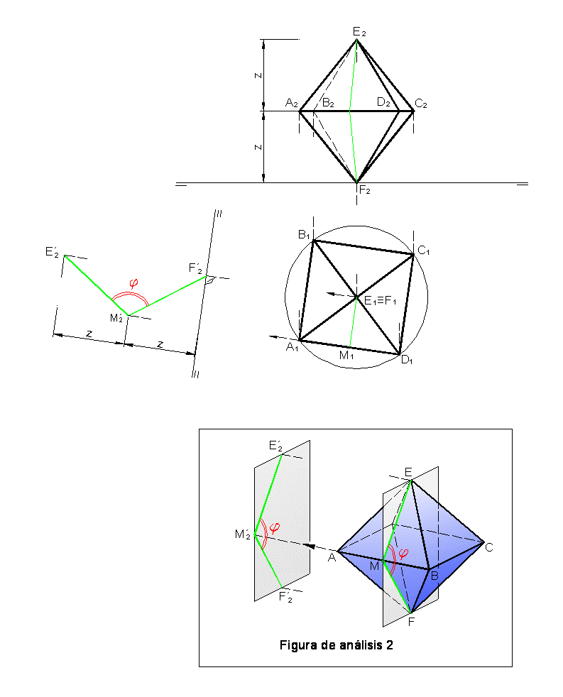

vicente, lo del ángulo del octaedro si lo he entendido, pero en la figura 28 no entiendo bien como representarlo, sobretodo por la línea esa discontiunua (a)..
Un saludo!
Un saludo!
Esa línea discontinua que te dan es la línea de referencia en la que deben encontrarse las proyecciones D1-D2.
En la proyección horizontal trazas una circunferencia de diámetro igual a la proyección E2-F2 (que está en V.m.) y de los dos puntos de corte con la línea de referencia anterior tomas el de mayor alejamiento porque así lo impone el enunciado. Esta proyección será D1 y luego completas el cuadrado.
En proyección vertical tendrás cuatro vértices a media altura de la diagonal.
Te adjunto el dibujo resuelto por cambio de plano y la correspondiente figura de análisis.
Por cierto, en el dibujo puse LT porque pensaba que la utilizabas, pero como verás, utilizando coordenadas relativas puedes prencindir de ella tranquilamente.
La LT sólo se necesita para situar los datos a partir de sus coordenadas, pero cuando tenemos proyecciones ya situadas, podemos olvidarnos de ella.
- OctaedroDiagonal2.gif (26.01 KiB) Visto 21364 veces

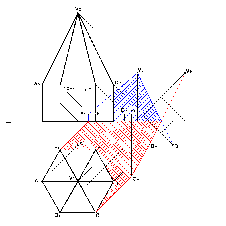

En cuanto al problema de sombras, te puedo indicar lo siguiente.
La sombra sobre el PHP la determinan las trazas horizontales de las rectas que pasan por cada vértice del objeto con el ángulo indicado.
Análogamente, la sombra sobre el PVP la definen las trazas verticales de las rectas que pasan por cada vértice con el ángulo dado.
Si ambas sombras se solapan en LT, sólo debes representar la parte vista de las mismas.
Si tienes dudas, sube aquí lo que tengas hecho y lo comentamos.

He hecho ésto (Sacar las trazas)
Aquí tienes resuelto el problema de la sombra. Como verás, simplemente tienes que unir las trazas horizontales por una parte, y las verticales por otra. Las únicas líneas válidas son las de contorno genberal de la sombra.
Por otra parte, la sombra horizontal por encima de LT sería oculta, y recíprocamente, la sombra vertical sería oculta por debajo de LT.
