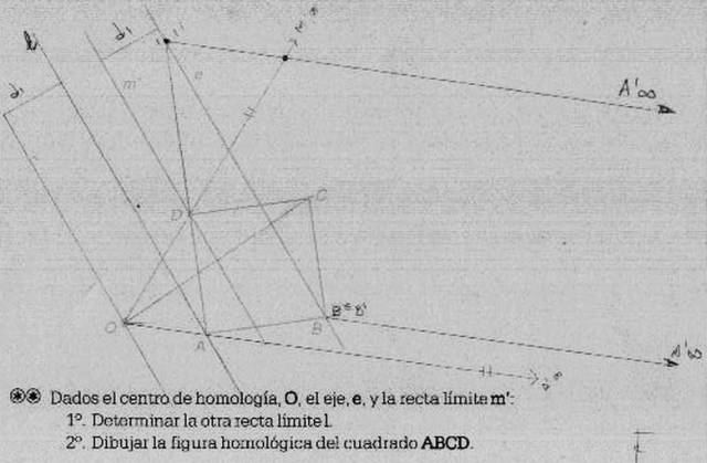

HOla, estoy haciendo una lámina de homología para presentarla en clase pero me he quedado perdida en un punto....me podeis ayudar a encontrar el punto C' no se como hallarlo....creo que el resto del ejercicio está bien, aunque me lo han pasado y no lo entiendo muy bien. Gracias.

Hola Chicatekila:
Aquí tienes tu problema resuelto:
Espero que lo entiendas.

Muchas muchas gracias, si que lo entiendo.
