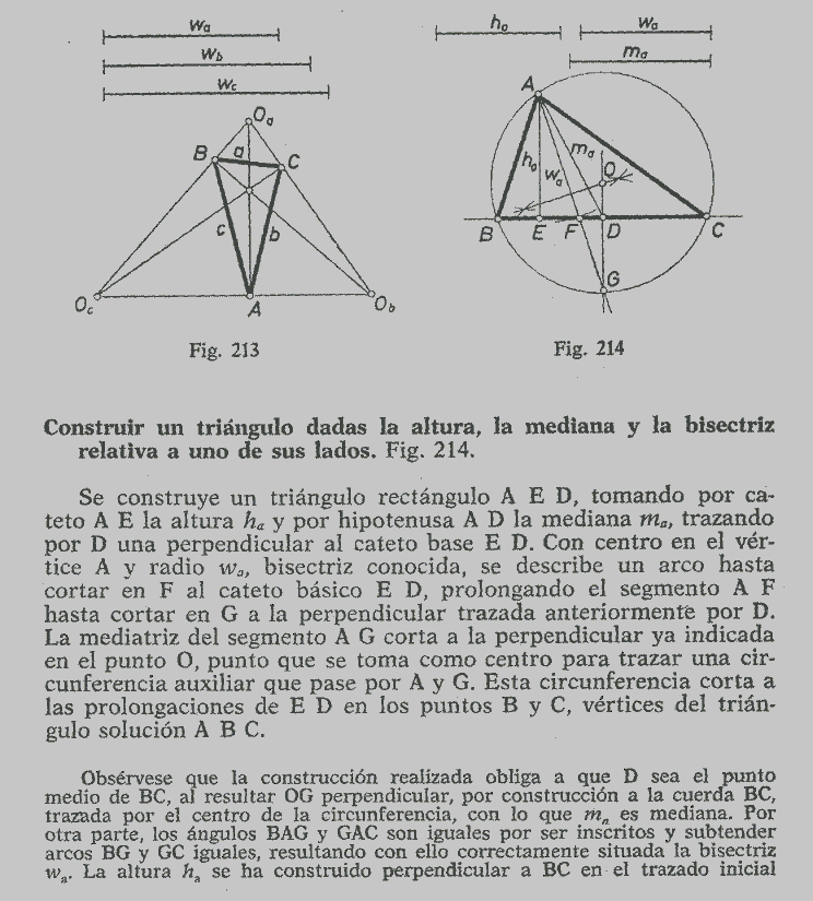

1.Dibujar un triángulo isósceles conocido el ángulo A y segmento a + altura en el lado a.
2. Dibujar un triángulo dado el lado A, el angulo opuesto y la mediana del otro.
3. dIBUJAR un triángulo dada la mediana de a, la bisectriz de a y la altura en a.

Hola Alba,
Aquí te traigo resueltos tus tres problemas:

a vicente:
muchas gracias por resolverme las dudas de triángulos.
