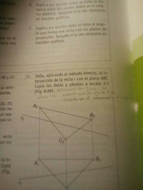

Hola, buenas tardes, tengo un ejecicio que hacer y no se ni como empezar, ¿Podrian ayudarme y explicarme como hacer el ejercicio que adjunto en la foto? Gracias
La cota del punto C es 0
No hay que hacerlo por metodo directo, ni aplicar la escala.
El ejercicios es el 11
Interseccion de la recta r con el plano ABC

Esto me extraña un poco, ¿has querido decir realmente que no se resuelva por el Método Directo?. Encuentro un poco raro que si te dan los datos de forma directa, te exijan emplear un método que alargaría innecesariamente el ejercicio. Quizá tu profesor pretenda haceros ver la mayor sencillez del método directo frente al método clásico.
En tal caso, ahí va el método clásico
- Dibuja una LT entre ambas proyecciones (lógicamente perpendicular a las líneas de referencia).
- Representa las trazas del plano en el que está contenido el triángulo (por ejemplo, buscando las trazas de dos rectas que contengan a sendos lado).
- Ya puedes hallar la intersección de la recta con el plano utilizando un plano proyectante que contenga a la recta (siguiendo los pasos que puedes ver en cualquier libro clásico). Si tuvieses duda en esto, vuelve a preguntar.
Por si acaso, el Método Directo lo tienes explicado aquí:
http://www.dibujotecnico.com/fotocopiad ... DD/014.php
