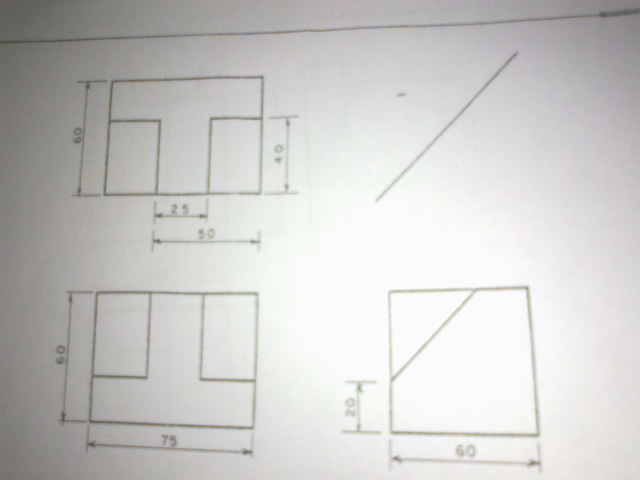

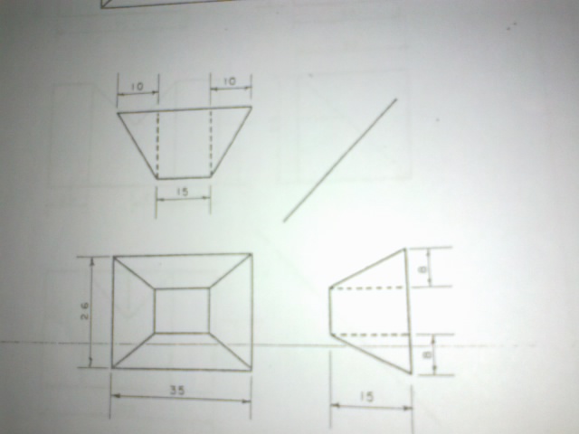

hola que tal tengo que hacer estos dibujos y no se como armarlos solo me faltan estos 2 ya hice 3 pero personalmente en estos 2 me pire osea me travee con estos 2 no se nada ni cual cara es cual ni como se ven terminados o que onda mi profesor no me explico nada ni como se ven terminados el primero es una "figura t" el segundo es una "piramide"

No explicas lo que tienes que hacer con esas piezas. Me imagino que será ponerlas en perspectiva isometrica o en caballera.
De la interpretacion te puedo decir que:
- La primera pieza es un tronco de pirámide con agujero cuadrado pasante e igual a la base menor.
- La segunda es un cubo con sendos planos inclinados laterales.

exacto es proyeccion isometrica el problema esque no se como sacar la figura del centro el cuadrito me dijeron que era un problema sacar el centro como le podria hacer?

Por las dimensiones generales que te dan se deduce que el centro de la pieza estará respecto del origen a 35/2 en el sentido de "X" y a 26/2 en el sentido de "Y".
El hueco central es de sección rectangular, de 15 en el sentido del eje "X" y 10 en el sentido del eje "Y". Esto ya no debe ser un problema para situarlo en el dibujo.
Te recuerdo que en perspectiva Isométrica existe un coeficiente de reducción para cada eje de 0,816 por el que habría que multiplicar cada dimensión para situarlas en el dibujo. Esto se suele hacer gráficamente.
Si no te exigen aplicar dicho coeficiente, poner las dimensiones directamente y listo.
