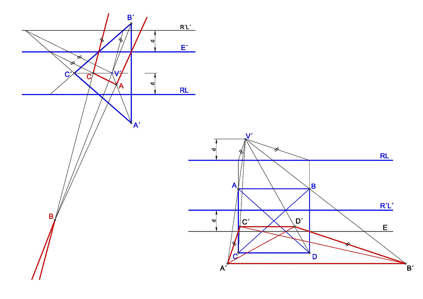

IMAGEN:http://i.imgur.com/2811i3h.jpg
Compañeros necesito que me solucionen hoy este ejercicio de homologías, el primero conseguí resolverlo pero los siguientes...
Muchas gracias por su tiempo :)

Teniendo en cuenta las posiciones y distancias relativas que siempre guardan los elementos de una homología, se localiza el cuarto elemento que nos falta para facilitar el mecanismo de transformación.
En el primer caso la figura se ha transformado en otra con dos ramas por ser atravesada por su propia recta límite. Puede decirse que ambas ramas se unen en el infinito.
En la segunda figura no hay nada de particular.
Te pongo aquí ambos ejercicios resueltos:
