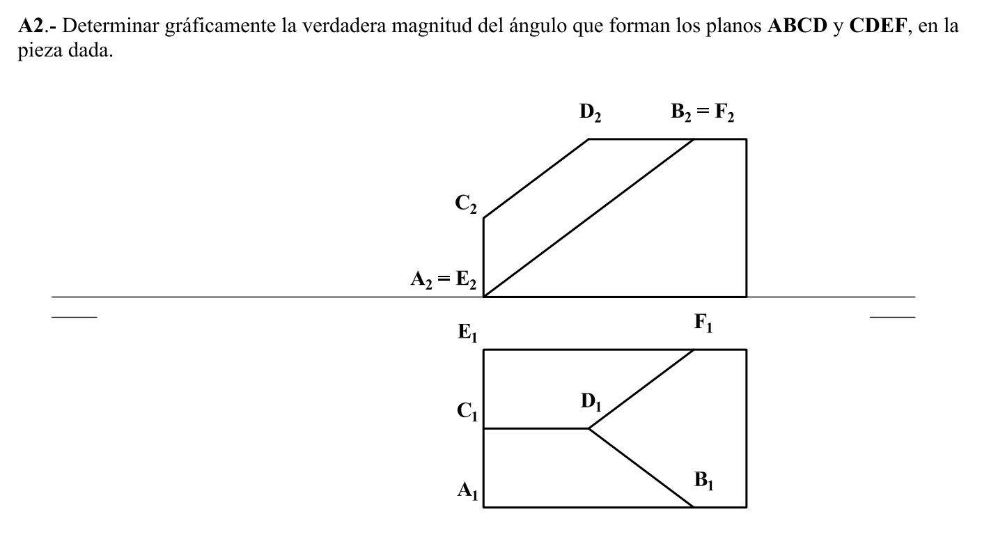

Hola a todos,
Estaba preparando selectividad haciendo algunos ejercicios que he encontrado por internet y me he atascado con uno. ¿Alguien me puede ayudar?

Hola.
1. Traza un plano Alfa perpendicular a la arista CD, que en este caso seria un plano proyectante vertical.
2. Determina la intersección de este plano con las aristas AB, CD y EF, que serán los punto 1, 2 3, respectivamente.
3. Los segmento 1-2 y 2-3 forman el ángulo que buscas, con Vértice en 2.
4. Solo te resta abatir el plano Alfa, y con él, los puntos 1,2 y 3.
Espero haberme explicado, ya me dices.

Hola,
Muchas gracias Bartolomé, hoy lo intentaré hacer según me has has explicado a ver que tal me sale.
Gracias de nuevo.
