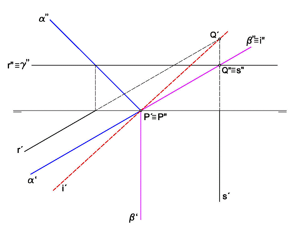

por favor alguien me podria ayudar a realizar el 3 de la opcion A?
https://www.uclm.es/preuniversitario/pa ... co_jun.pdf
gracias de antemano
ejercicio de interseccion. diedrico
Re: ejercicio de interseccion. diedrico
Las trazas se cortan en un punto de LT que llamaremos P. Este punto es doble porque en él se cortan los dos pares de trazas, pero necesitaremos otro punto para poder definir la recta de intersección i.
Tomaremos un plano sencillo que se corte con ambos planos dados. El plano horizontal gamma, por ejemplo. Este plano cortará al alfa en la recta horizontal r, y a beta en la recta de punta s. Ambas rectas se contarán necesariamente en un punto Q porque pertenecen al mismo plano gamma.
Los puntos P y Q definen la recta de intersección i. Esta recta es oculta porque transcurre entre el segundo y cuarto cuadrante.
