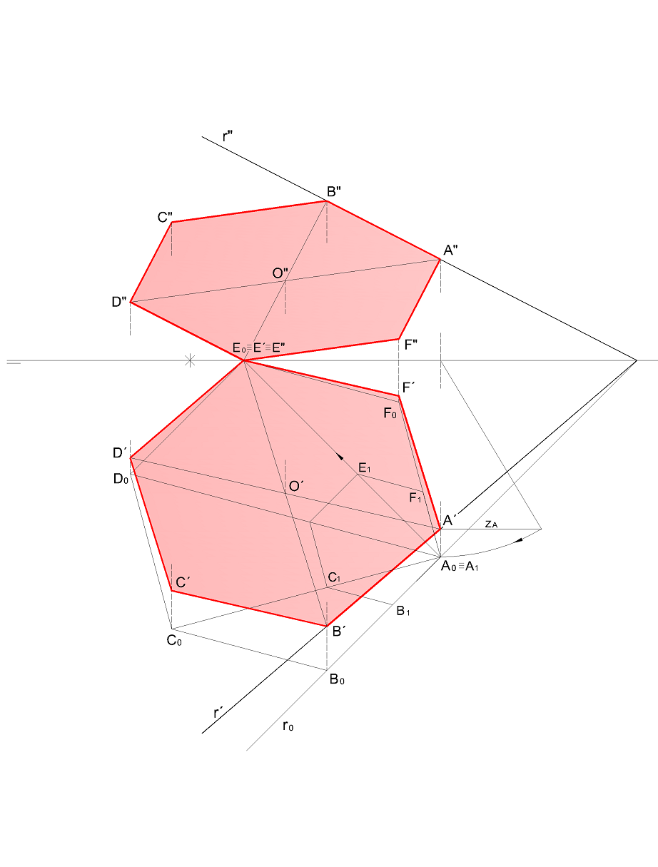

Tengo un problema en este ejercicio porque no se como desabatir los puntos después:
>La recta "r" pasa por el punto A(8,5,3) y forma 45g con la L.T.; en "r" está el lado AB de un hexagono regular, representalo sabiendo que B tiene mayor cota que A y el vértice E está en la L.T.
Ya tengo (r) y sus proyecciones, así como el punto (E) que es perpendicular a (A), pero después no sé kque hacer.
Gracias y un saludo.

Desabatimiento de exágono
Hola Zain123,
Te doy la respuesta con un título diferente porque no es un problema de "Distancias". Tu duda es un Desabatimiento. Aparte de esto, debes procurar abrir un nuevo post cuando sea un tema diferente.
Hecha esta aclaración, paso a darte una posible solución de tu problema.
La construcción del exágono sobre la recta r abatida la he resuelto aplicando homotecia desde un exágono de tamaño arbitrario.
Teniendo ya definidos los vértices A, B y E, los demás se obtienen por paralelismo entre lados y de la diagonal BE con dos lados. También podrías ayudarte de la afinidad que se establece en todo abatimiento entre la figura abatida y su proyección, siendo en este caso el eje de afinidad la propia L.T.
También es posible resolver este ejercicio con ayuda de una proyección de perfil.
Aquí tienes el dibujo de la primera opción, que es la más corta:
