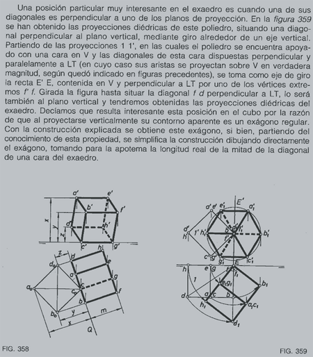

Dado el punto A(0,5,0), vértice de un hexaedro regular, una de cuyas diagonales de 9cm, es perpendicular al horizontal de proyección pasando por A, se pide: dibujar el cubo sabiendo que una sección principal es paralela al vertical.

Se trata de una posición particular del cubo que viene en todos los libros y que te adjunto aquí. La única diferencia con tu planteamiento es que en este ejemplo la diagonal está de punta al PVP, pero si le das la vuelta al problema lo tendrás igual que el tuyo (es la figura de la derecha).

muchas gracias vicente me has ayudado mucho
