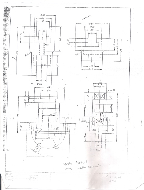

Hola a todos como estas soy nuevo en este foro y me preguntaba si me podian ayudar con un problema que tengo.
En el formato adjunto encontraran 4 dibujos. El dibujo del lado superior izquierdo tiene una cota que dice "M12" y el del lado inferior derecho dice "SW22 y SW32".
Mi problema es que no se que es lo que significan estas cotas.
Si alguien me pudiera ayudar se lo agradeceria.

La anotación "M32" está representando una rosca Métrica de 32 mm de diámetro.
La anotación "SW22" representa la dimensión entrecaras de una sección cilíndrica o exagonal. Esto lo que nos indica es la apertura de la llave que hay que utilizar en el montaje. En tu caso esta anotación está sobre un cuadradillo. Las iniciales "SW" vienen del inglés "wrench size" que significa "tamaño de la llave".

Gracias por las respuestas. Me han aclarado mis dudas.
