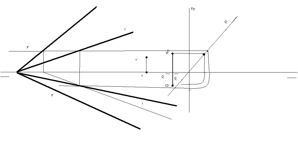

Dibujar las trazas de un plano P1, perpendicular al Primer Bisector, y que contiene a la recta horizontal U, la cual forma 30º con el Plano Vertical de Proyeccion y tiene su traza en el punto V (155,0,20). La recta U corta al margen izquierdo del papel en el primer cuadrante.
Calcular la intersección (t´-t) de los planos P y P1.
Esta es la segunda parte de un problema, el cual lo tengo representado en el Dibujo. Disculpad lo mal hecho que está el dibujoo, y gracias de antemano.
