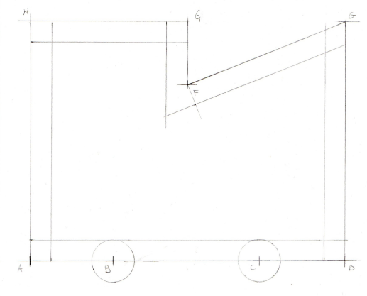

Re: Cubiertas
Hola Vicente, de nuevo acudo a ti. He empezado ha hacerla, tengo los puntos situados, la planta dibujada y creo que las horizontales de los faldones dibujadas. No se muy bien a que te referías con eso... Te adjunto una imagrn para que veas lo que he hecho y me digas si esta buen y como debo segir...
Re: Cubiertas
Aqui te adjunto lo que he conseguido hacer hasta ahora...
- Captura.PNG (63.62 KiB) Visto 30088 veces
Re: Cubiertas
Entre B y C debes representar una semicircunferencia hacia arriba, como dice el enunciado.
Luego representarás circunferencias concéntricas con la anterior, con diferencias de radio de 1 cm. Estas circunferencias son mayores que la inicial porque van creciendo hacia adentro del edificio. Piensa que este entrante circular es cónico y formará como medio embudo en la cubierta.
Debes representar todas las horizontales de los faldones que tienes a uno y otro lado del faldón cónico para poder definir las curvas de intersección que nacen desde sus esquinas.
En las demás esquinas las intersecciones son rectas y además resultarán bisectrices de las mismas porque los intervalos son iguales.
Sigue trabajando en el problema y marca las líneas más fuertes para que se vea mejor.

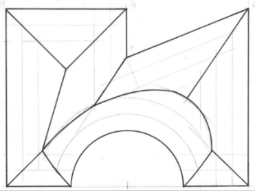

Re: Cubiertas
Hola Vicente! He estado intentando hacer la cubierta y la he terminado, aunque creo que la parte de la cubierta cirular esta mal resuelta...
Si pudieses adjuntarme la resolucion y la explicacion de como has resuelto la parte circular te lo agradeceria!
En cuanto a la parte de hayar la cota de cada punto tampoco se como se haría, si pudieses explicarmelo...
Te adjunto una imagen de como me ha quedado la cubierta.

Re: Cubiertas
Aqui tienes la imagen! es que era demasiado grande

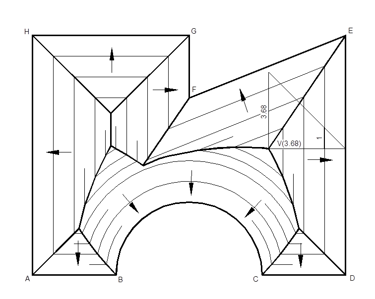

Re: Cubiertas
Aquí tienes la planta resuelta.
Solo tienes que buscar las intersecciones de las líneas de igual nivel de cada faldón. Las intersecciones con el faldón cónico son curvas, y para definirlas mejor he tomado también los intervalos intermedios.
El cálculo de la cota de un vértice se realiza "volcando" hacia el plano del alero la línea de máxima pendiente que llega a ese punto. Así por ejemplo, el vértice V alcanzaría una cota de 3.68 cm respecto del alero. En este caso particular en el que el ángulo del faldón es de 45º, la distancia horizontal desde el alero al vértice es igual a la cota del mismo.
Te he representado también sobre la cubierta el sentido de la caida del agua en cada faldón.
Calculando las cotas de cada vértice te resultará muy sencillo representar el alzado que te piden, pero ¡ojo!, en este alzado 1 metro viene representado por 2 cm porque la escala vertical es 1:50
Eso lo dejo para tí.

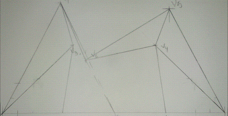

Re: Cubiertas
Hola Vicente, sigo liado con la cubierta, al final he conseguido hacer la planta y sacar las cotas de los vertices y he conseguido enterarme...
He estado haciendo el alzado de la cubierta pero creo que no esta bien, por mas vueltas que le doy no soy capaz de conseguir nada mas...
Te adjunto una foto de como me ha quedado, si esta mal te pido que me enseñes como quedaría y que me explicases como has llegaddo a ello!
Gracias!
pdt: no se si la imagen se vera bien porque es de mala calidad, si no, no me deja subir las imagenes

Re: Cubiertas
Siento que voy a tardar en contestarte porque ando bastante ocupado, pero lo único que tienes que hacer es muy simple:
1º) Para poder representar el alzado, dibuja primero una serie de líneas paralelas horizontales separadas entre sí 2 cm (que representan desniveles de metro en metro a E 1:50)
2º) Los únicos faldones que quedarán vistos son los dos triangulares que están por delante y el cónico que está en el centro.
3º) Llévare líneas de referencia desde cada punto de intersección de los niveles de la planta hasta su correspondiente nivel del alzado. Esto es muy simple
Eso es todo.
Eso es todo.
Re: Cubiertas
Muchisimas Gracias Vicente! Ya he terminado con el el alzado y era mas fácil de lo que yo lo intentaba hacer... Gracias!
