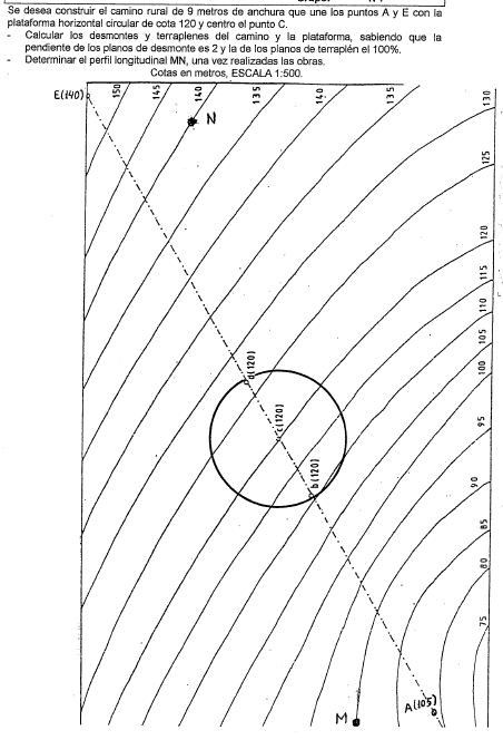

Propongo este nuevo ejercicio el cual no se resolverlo cuando en el enunciado dan una circunferencia.
También necesitaría saber como se hacen los perfiles de los terrenos, en este ejercicio también lo pide.
Muchas gracias!

María, te recuerdo que para resolver este tipo de ejercicios es necesario conocer una dimensión cualquiera del plano. Aquí, por ejemplo, la mejor sería la AE por ser grande. El resto de dimensiones ya salen automáticamente.
Re: Terreno 3
La distancia AE mide 228mm

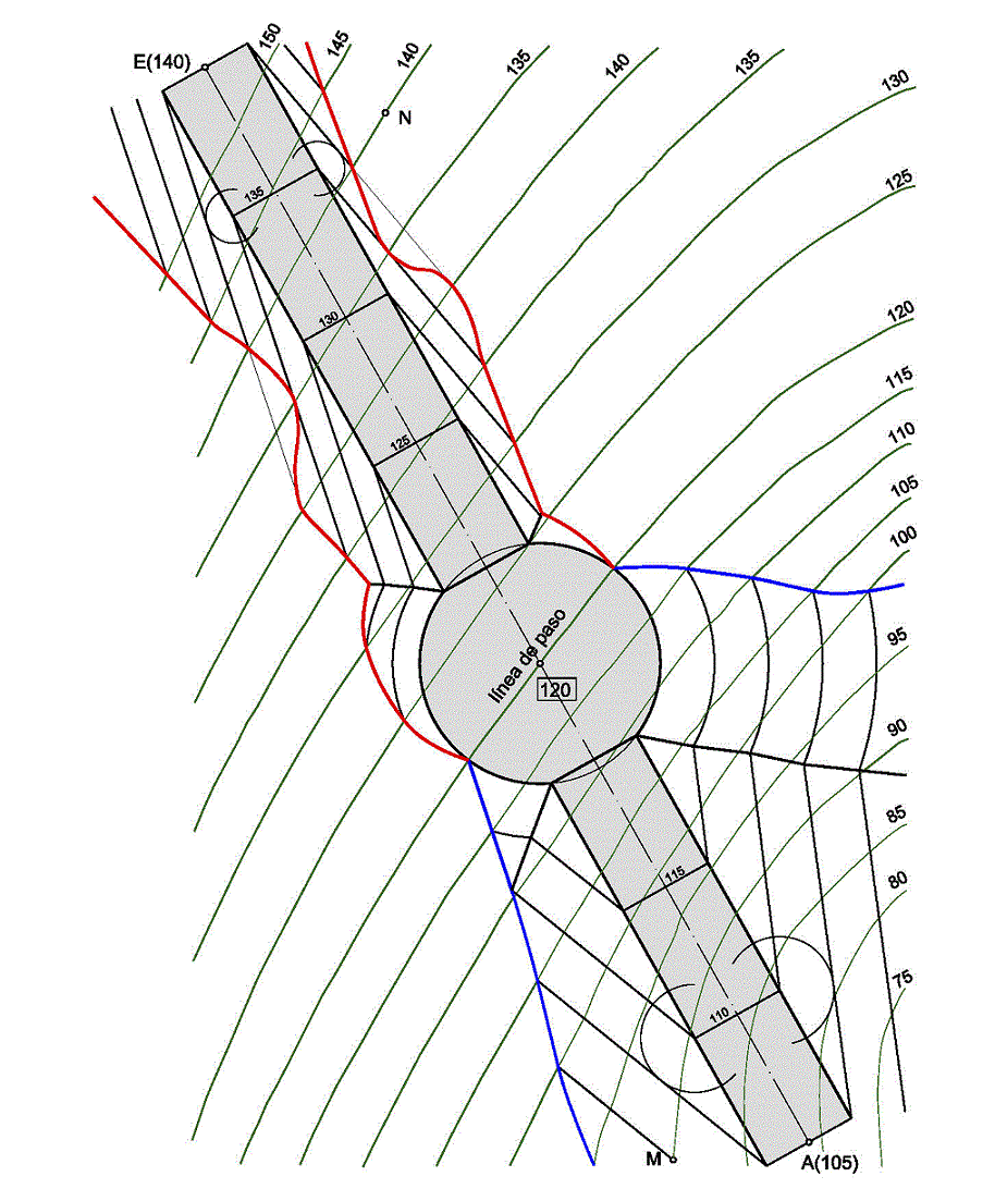

Lo primero es calcular los intervalos para terraplenes y desmontes a la escala dada.
El intervalo de los desmontes se calcula así:
Pendiente P = 2 implica intervalo 1/2 m., que son 500 mm. A la escala dada resultará un intervalo unitario de 1 mm, pero como el terreno va de 5 en 5 metros, tomaremos igualmente los intervalos de 5 en 5, con lo cual representaremos sus líneas cada 5 mm.
Siguiendo el mismo razonamiento representaremos los intervalos de desmontes, que salen de 10 en10 mm.
Las circunferencias de adaptación y sus tangentes se trazarán como puedes ver en el dibujo adjunto teniendo en cuenta si la zona es de desmonte o es de terraplén.
A continuación se procede a localizar las intersecciones de las curvas de nivel del terreno con las líneas que hemos trazado nosotros, etc.
El perfil longitudinal ya lo dejo para ti, que es más sencillo.

¿Cómo sería el perfil longitudinal MN?
Re: Terreno 3
El perfil longitudinal MN lo determinas del siguiente modo:
1º) Traza la línea MN de corte del terreno.
2º) Traza una línea paralela a la anterior (a izquierda o derecha, según espacio del formato) que consideraremos como una L.T., pero la consideraremos a un nivel de 100 m porque por debajo de este nivel no hay nada que nos interese.
3º) Los puntos de corte de la línea MN con las líneas de nivel y con las del camino los refieres perpendicularmente a la línea anterior, y desde ella te llevas la cota de cada uno. Esto es como construir un alzado a partir de una planta. Así por ejemplo, el corte de MN con la línea de nivel de 135 m te lo llevarás como 35 m sobre la línea citada, que a la escala 1:500 serán 7 cm.
4º) Uniendo la sucesión de puntos anteriores obtendrás el perfil MN.
