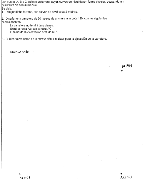

- Nos han propuesto este ejercicio y tengo muchas dudas.
- terrenos10.png (21.41 KiB) Visto 348572 veces

En el primer ejercicio la distancia AB=AC=126mm

En el primer ejercicio veo que la escala debe ser de 1:1500 (y no de 1/150 como pones) porque sino la carretera de 30 m. de ancha tendría en el dibujo 20 cm, y esto no concuerda con los tamaños.
El razonamiento de resolución es el siguiente:
Para que la carretera no origine terraplenes (sólo desmontes) debe estar toda ella debajo del terreno, pero lógicamente procurando un movimiento de tierras mínimo. El intervalo que corresponde a un desnivel de 2 m., a la escala indicada, es de solo 0,77 mm. Esto es muy pequeño, pero es lo que sale.
Si solo tenemos desmontes, la primera línea de nivel desde los bordes de la carretera será de cota 120 + 2 = 122 m. Para que el movimiento de tierra sea mínimo, lo que tendremos que hacer es llevarnos el borde de la carretera de forma que esa primera línea de nivel coincida con el nivel 122 del terreno.
Situada ya la carretera, el resto ya solo consiste en localizar las sucesivas intersecciones con las líneas de nivel del terreno.
El dibujo es éste:
El dibujo es éste:
- AcotadoTerreno1.gif (76.17 KiB) Visto 348565 veces

En el ejercicio que se parte de los puntos A, B y C, a la hora de hacer los desmontes, ¿cómo lo haces? yo pongo el intervalo de 0.76 en una línea perpendicular a la carretera y no me corta en los mismos puntos que a ti. ¿Tendría que coger el intervalo de 0.38?

María, no pongas ejercicios diferentes en el mismo tema abierto porque así será un lío el seguimiento. Cada problema nuevo debes ponerlo independiente abriendo "NUEVOTEMA". El tercer problema que habías enviado te lo he borrado de aquí para que lo subas de nuevo a este mismo foro, pero como nuevo tema. Además, debes poner a cada ejercicio un nombre diferente, por ejemplo, "Terreno 1", "Terreno 2", "Cubierta", etc. Así nos aclararemos todos mejor.
Te contesto aquí a tu pregunta anterior.
Los intervalos que he representado van de dos en dos para que coincidan con los del terreno. Este intervalo doble que sale con la escala 1:1500 es de 0,77 mm., muy pequeño para trabajar a mano, pero realizado con ordenador sale como lo ves.
Me sospecho que en ese primer problema hay un error en el enunciado porque si acepto la escala de 1:150, el ancho de la carretera se sale del problema. Y si supongo la escala 1:1500 nos encontramos con ese intervalo tan pequeño.
Ya me contarás.
