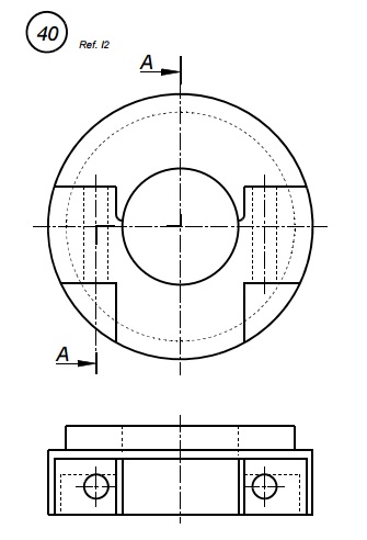

Buenas de nuevo, también necesitaría un poco de ayuda con esta pieza. Necesito dibujar la planta, el alzado y el corte de la siguiente figura. Muchas gracias.

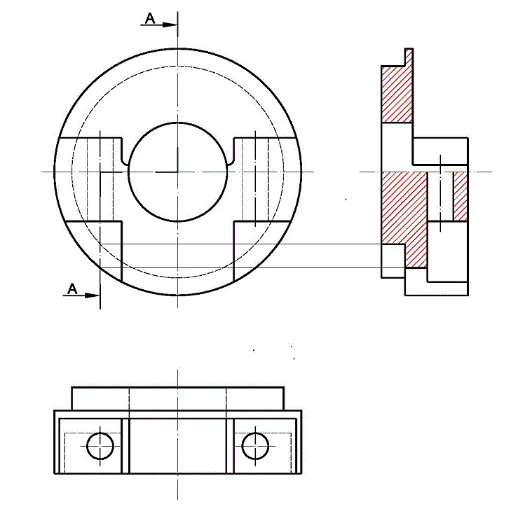

Como ya lo tenía resuelto, lo voy a colgar de todos modos.

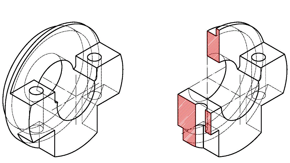

Y aquí añado una perspectiva Isométrica de la pieza entera y otra de la pieza cortada.
