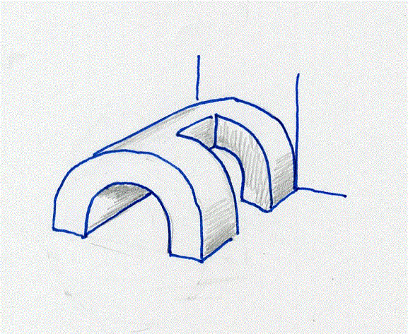

Hola, buenas noches, tengo una duda de como interpretar una parte de las vistas que me facilitan
Tengo que dibujar una vista en caballera, preparando primero al pieza en 3d con autocad para entenderla, el problema es que no consigo representar correctamente la parte señalada con una flecha roja en el archivo adjunto.
un saludo y muchas gracias
imagen adjunta
imagen adjunta
Re: Duda interpretación vista
Los cilindros inferiores tienen una ranura centrada, tal como te indico aquí:

Hola, que tal.
Muchísimas gracias, ahora que me lo indicaste entiendo la vista
un saludo
