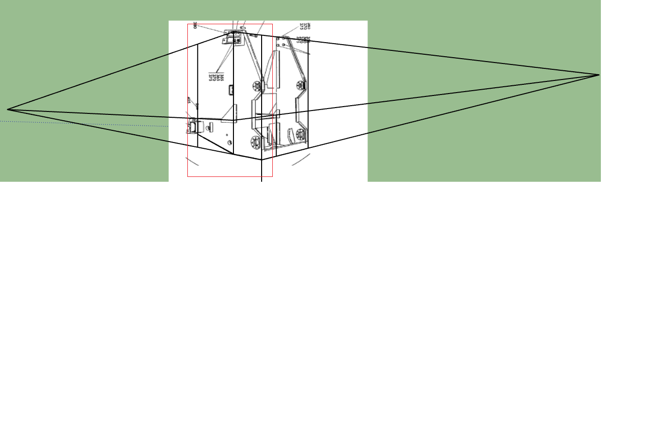

Tengo una duda que no recuerdo como resolverla, estoy investigando por Internet con vídeo y demás y nada.
Necesito saber cual es el método para sacar de la siguiente perspectiva, su alzado, planta y perfil.
Creo que se trata de una perspectiva oblicua.
Muchas gracias por vuestra atención y espero que alguien me pueda orientar.
Un saludo.
Sin título.png (42.04 KiB) Visto 48857 veces

Se trata de una extraña perspectiva cónica, ya que si observamos las paralelas que vienen hacia nosotros, se van acercando en la distancia.
Yo al menos no reconozco ningún tipo de representación normalizado.
Un cordial saludo.

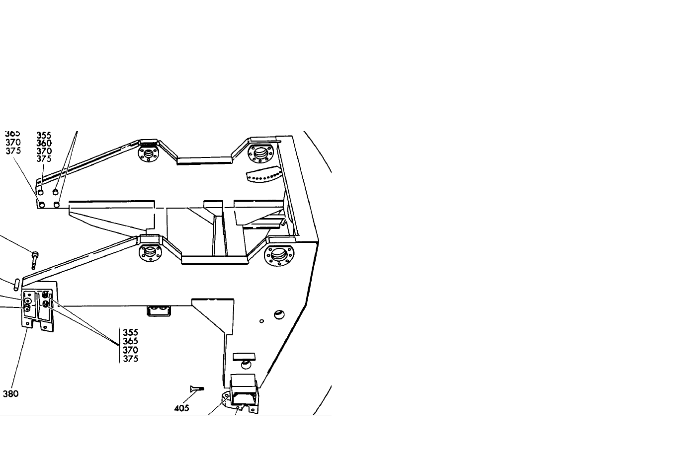

Muchas gracias por tu pronta respuesta Bartolome.
No soy capaz de descubrir el abatimiento de esta cara.
Pero yo creo que tiene que tener solución, no ? no creo que sea algo imposible
muchas gracias y un saludo
Sin título2.png (66.71 KiB) Visto 48851 veces
