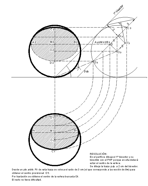

2. De una esfera apoyada en el PHP y tangente al rpimer bisector (zona del primer diedro) conocemos que un plano, paralelo al primer bisector y distante en 2 cm, determina con la misma una seccion de 9pi cm^2, cuyo centro tiene 6 cm. de referencia. Dibujar vistas de la esfera y de la seccion.
Aquí tienes el primero:
Y este es el segundo:

Muchisimas gracias!!! El primero al final lo conseguí hacer, pero el segundo no sabia como representarlo (graficamente si lo veia).
