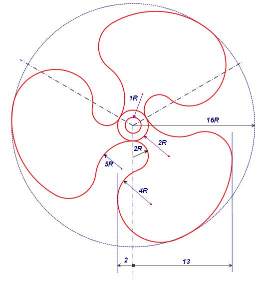

Como hacer este ventilador:

creo que falta algo
Mensaje por pacodib »
a mi me falta un dato
Creo que el ejercicio está perfectamente determinado. Posiblemente el arco que parece indefinido es el que está justamente debajo del "16R" pero entiendo que se trata de una circunferencia tangente a otra y a una recta en un punto determinado.
Lo he resuelto en Autocad y las únicas líneas auxiliares que señalo son las de este último paso.

5R
El centro de 5R no parece que esté en el eje que la pones, da la impresión de que debe hallarse.
Interpreto que, tanto la circunferencia de 5R como la de 2R, son tangentes a la circunferencia interior 2R en el mismo punto de corte con la línea de trazo y punto. Esto conduce a que sus centros estén necesariamente en dicha línea.
