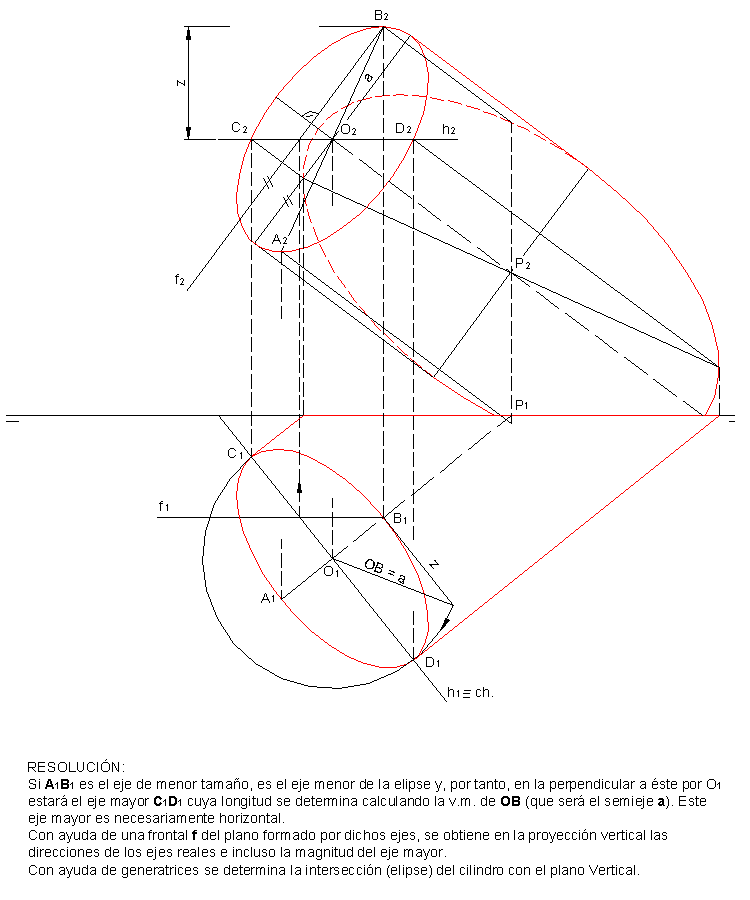

Buenas una laminas que me queda :/
AB es el diametro que se proyecta con menor longitud en el PHP, de la seccion recta de un cilindro de revolucion.Dibujar la parte del cilindro comprendida entre dicha seccion del plano y el plano vertical de proyeccion.
A(70,45,40) B(95,25,95)
Aquí tienes tu problema y las explicaciones debajo:
