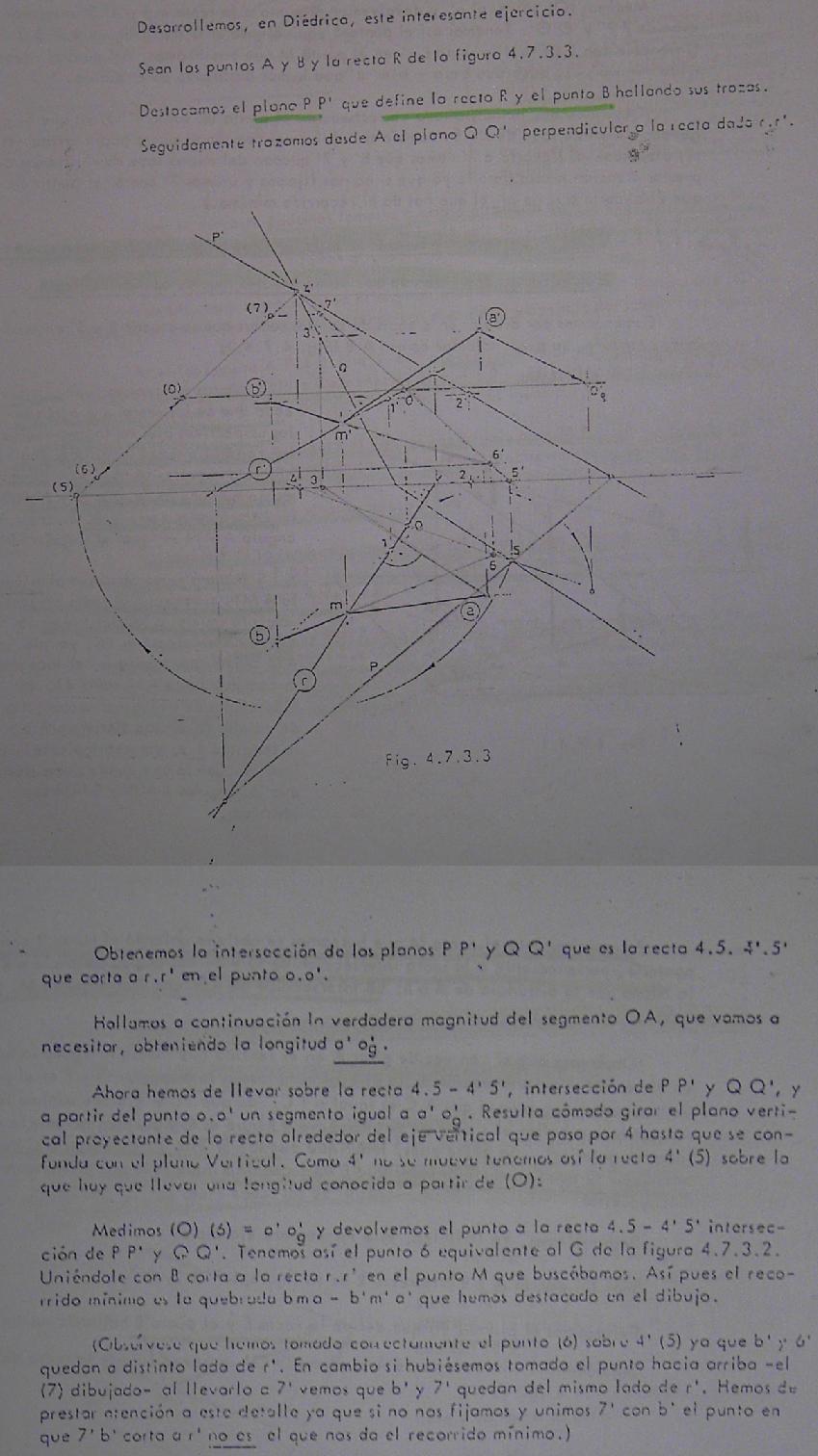

Te dejo esta imagen, que es del libro por el que estaba intentando hacerlo, supongo que ese será el procedimiento general no?
Ah, si el ejercicio fuese como el del libro, se podria hacer un cambio de plano, de manera que la recta quede frontal y entonces hacerlo como tu has dicho(ya que es más secillo de esa manera) no?

Efectivamente, para el caso general en que la tubería dada tenga una posición menos favorable (ni horizontal ni frontal) se puede realizar, como bien dices, un cambio de plano previo para situarla en posición favorable y después aplicar el método que te expliqué.
El método del libro que aportas resulta más largo.
