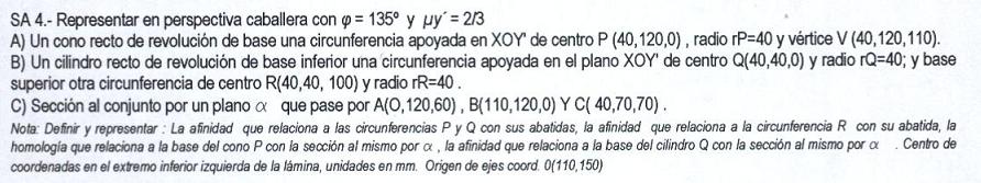

Hola de nuevo. Tengo un ejercicio, ahora de axonométrico, y solo me falta cómo hacer la sección de las dos figuras (cono y cilindro) en caballera. Subo el enunciado y luego subo lo que llevo ya hecho.
Enunciado
Enunciado

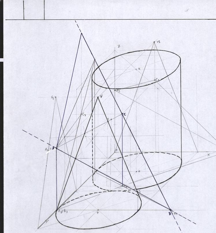

He encontrado algunos errores, pero si encontrais alguno comentadlo :arrow: . Un saludo.
Ejercicio
Ejercicio

creo que ya tengo el plano dibujado en plan bien... ahora me falta saber como hacer la sección
