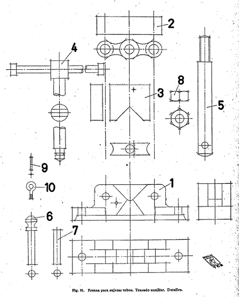

Hola,os escribo porq necesito q me ayudeis con algo. Me han mandao un trabajo sobre una prensa manual para sujetar tubos. Buscando informacion en google me he encontrado con q en esta pagina ya se ha tratado el tema, pero ahora no encuentro exactamente donde ni lo q se ha hablado de ella.
Lo q me piden en hacer el corte de la prensa y definir cada una de sus vistas (esto ultimo es lo q he visto q alguien le ha mandado a un tal Clasman). Asi q si eres Clasman, alguien q haya visto ese mensaje, o alguien q sepa como definir esas vistas, ayudam porfavor
Esta la subí al foro hace un año, a ver si te sirve:
Cito la fuente: Dibujo Axonométrico Industrial de T. Carreras Soto

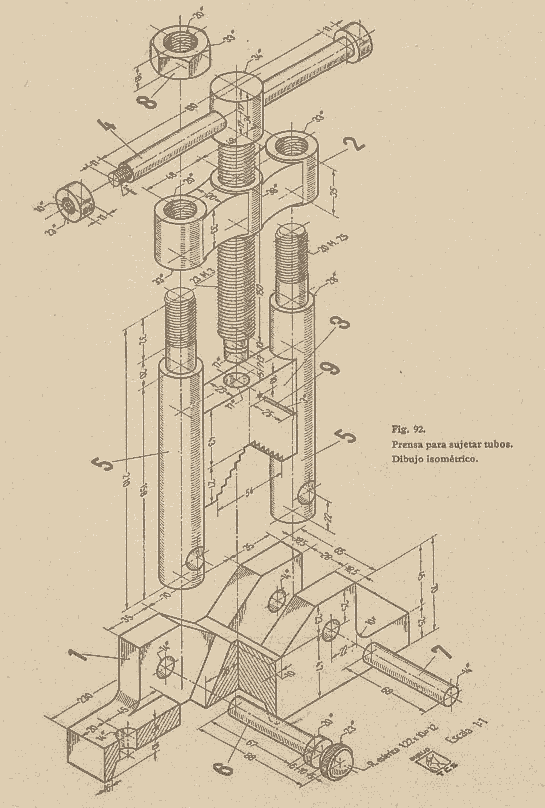

Gracias a ambos. Es justamente la pieza de vicente, la q m proponen en el trabajo. Y esq no sabia como hacer el despiece de dicha figura. Gracias ya lo veo mas claro. Y solo una pregunta mas, en ese libro q citas, aparece mas informacion sobre esto?
Viene también esta representación esquemática, que no creo que te aporte demasiado:
