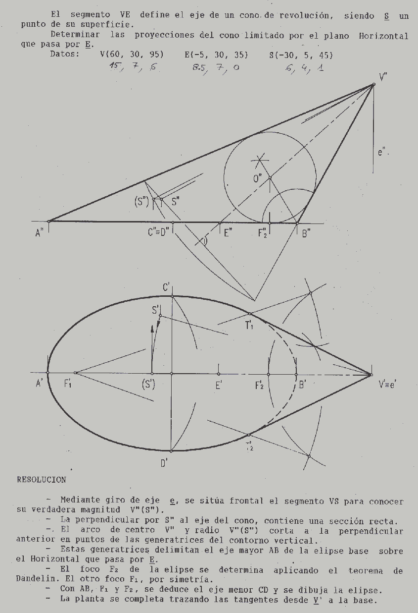

Hola buenas, necesito ayuda con este ejercicio por favor, cuelgo el enunciado.
El segmento VE define el eje de un cono recto de revolución, siendo P un punto de su superficie. Se pide determinar las proyecciones del cono limitado por el plano horizontal que pasa por el punto P.
V (6.5, 4, 8.5) , E (0, 4, 2.5) , P (-2.5, 1.5, 3.5)

La primera parte la puedes ver en este ejercicio de mi antiguo libro de problemas:
La segunda parte es muy sencilla, te saldrá una elipse homotética a la base, cuyos focos puedes obtener igualmente aplicando el Teorema de Dandelín.
