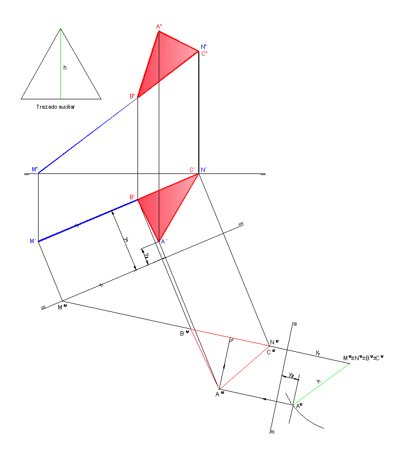

Te resuelvo también el 5º.
1º) En un trazado auxiliar hallamos la longitud de la altura h que le corresponde al triángulo equilátero de lado 6 cm, porque esta será la distancia existente entre el punto A y la recta MN.
2º) Realiza dos cambios de plano consecutivos para situar MN de punta. En dicha proyección se verá la distancia h entre la recta y el punto A, con lo que determinamos la posición exacta de éste último.
3º) Deshaciendo los cambios, se determinan las proyecciones solicitadas.
El vértice C casi coincide con el punto N, pero no son el mismo punto.

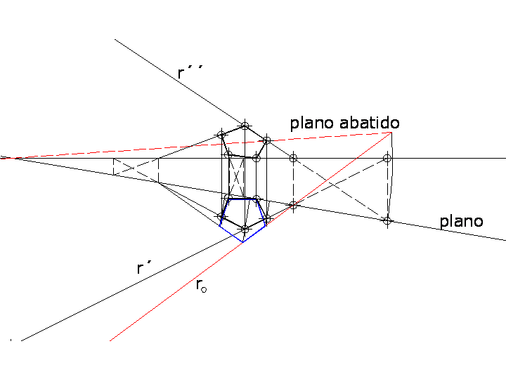

En cuanto al ejercicio 3º el plano que contiene al pentágono se trata de un plano perpendicular al 2º bisector, siendo estos planos de tal manera que sus trazas son coincidentes. Por lo tanto se trata de un ejercicio de tocar las narices colocando las cosas de forma compleja.
Si trazas la recta, como el plano que contiene a la recta es el plano del que hablamos, para dibujar el plano solo has de unir las trazas de la recta. Te paso un dibujillo en el que no me he entretenido en poner letras para no liar más la cosa.
Si no entiendes, me lo comentas.
