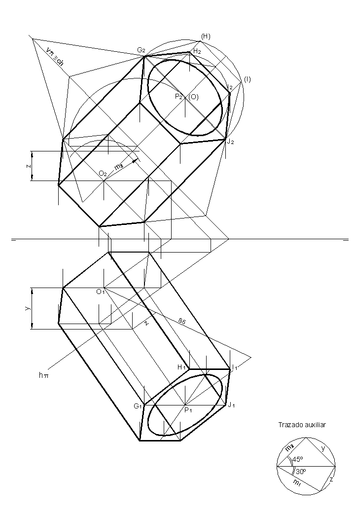

Vaso portalapices como prisma hexagonal base de 45mm de diametro altura total 85 y distancia entre dos aristas laterales opuestas es de 60mm, el centro de la base O(50,25,30) y el eje forma 30º con el PHP y 45º con el PVP crecientes en cota como en alejamiento, se debe apreciar la verdadera distyancia entre aristas laterales

Re: Diedrico/Acotado IOP
Aquí tienes resuelto en Diédrico tradicional tu vaso portalápices:
