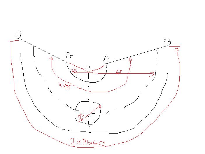

Para la elaboracion de un contrapeso de una grua, se emplea el desarrollo lateral adjunto que corresponde a un tronco de cono recto. La generatriz AB es la mas proxima al plano horizontal de proyeccion y es la generatriz de cierre.
se pide:
1.- las proyecciones del tronco de cono
2.-las proyecciones del orificio circular
datos: (Z es la distancia al borde derecho de la pagina)
A( alejamiento: 49mm; cota 31mm; Z 68mm)
B( alejamiento:4mm; cota 31mm; Z 128mm)
ai esta y adjunto lo que me dan perdon por el dibujo
ejercicio de desarrollo
- Dibujocono.jpg (29.46 KiB) Visto 6576 veces

Tienes todos los datos para dibujar el cono original y después lo truncas. (Recuerda que la fórmula del desarrollo es ß = 360·r/g, siendo ß el ángulo de apertura, r el radio de la base mayor, y g la generatriz completa).
Lo que no veo claro es la posición de trabajo o de proyección de dicho tronco. Intuyo que al decir que la generatriz AB es la más próxima al PHP, debe estar con la base apoyada en el PVP y dicha generatriz por debajo.
El orificio circular que tienes en el desarrollo lo llevas a las proyecciones con ayuda de varias generatrices que pasen por él.
