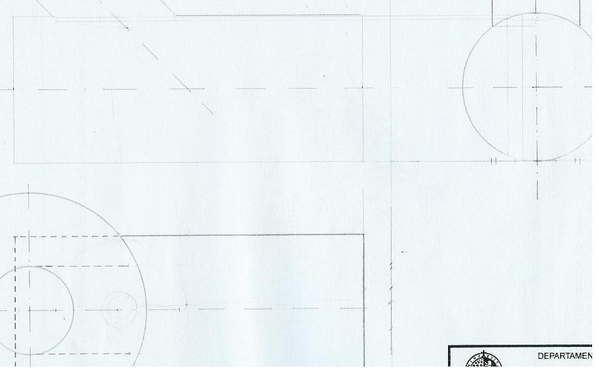

Hola, no encuentro la manera de resolver la intersección que se produce entre dos tubos cilindricos, inclinado uno de ellos 45º con respecto al otro.Ademas, el inclinado es de diametro menor(30) al otro (50).En la imagen se ve bastante bien.Gracias
Adjunto el dibujo
Adjunto el dibujo

Pues yo no consigo ver bien las ímagenes. Creo adivinar que ambos cilindros tienen los ejes frontales y se cortan. En tal caso se resolvería aplicando el "Método de las esferas". Este método consiste en tomar una serie de esferas auxiliares dentro del espacio de existencia de ambos cilíndros.
Cada esfera produce una circunferencia en cada cilindro, que en proyección se verán como segmentos. Los puntos comunes de dichas circunferencias son puntos de la intersección.
Como en este caso los ejes de los cilindros se cortan y tienen diámetros diferentes, se producirá una "penetración" del pequeño sobre el mayor. Por tanto, tendrás dos curvas de intersección cerradas e independientes.
